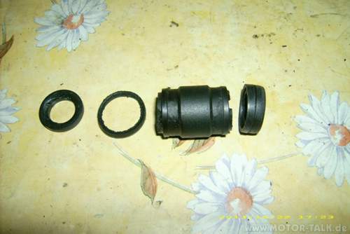

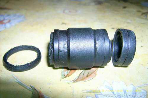

Ist doch das ewige leidige Thema. Audi stellt die aus Kuntstoff her und dementsprechend brechen die schnell, da Bewegung an dem Teil stattfindet.
Mit meinen aus Alu ist für immer Ruhe.

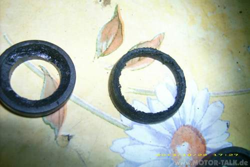

genau so schaut's aus. Erst wird es porös und es tropft nur wenig ab, aber dann bricht es schlagartig.

wenn es bei dir während der fahrt keinen verlust vom kühlmittel gibt, bzw. wenn der motor läuft und das wasser warm ist, jedoch über nacht wasser verliert, ist es 100% das röhrchen 🙂
besorg dir das alu röhrchen, das plastik teil kannste im schnitt alle 2-4 jahre tauschen

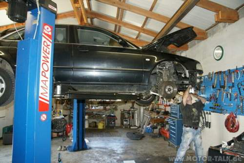

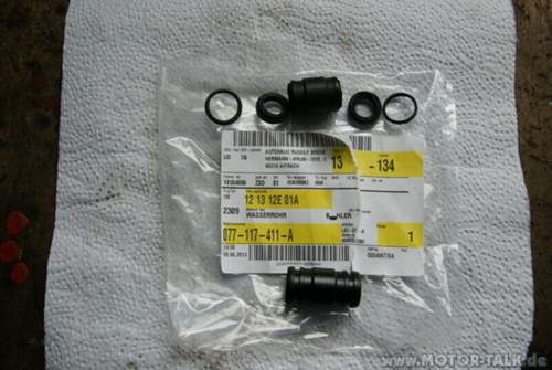

Also es hat ne weile gedauert, bis ich mich wirklich daran getraut hab.. dieses Röhrchen zu wechseln.
An dieser Stelle erst nochmal n Grosses Dankeschön an MaurusV6 !!
hat alles gut geklappt. Danke, das Röhrchen passt perfekt.
Wie schon von anderen festgestellt ... es ist ein grosses gefi**** und gefluche aber zu zweit und mit dem richtigen Werkzeug isses zu bewerkstelligen. Und Ich bin nicht vom Fach (aber Handwerker in einer anderen Branche) und mein Kollege ( Autoschrauber aus Leidenschaft mit kpl. Werkstatt) hat das auch zum ersten mal gemacht. ABER auch zum letzten 😉.
Unterm Strich waren wir in gut 5 Stunden mit dieser Prozedur durch. Und nach insgesamt 900 gefahrenen Testkilometern is immer noch allet dicht. Suuper.
