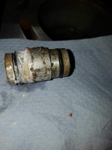

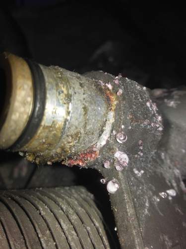

Achtung ! Kühlwasser Röhrchen Kontaktkorrosion Alu mit Aluguss
Audi S8 D2/4D
frisch ausgebaut .....
Alu ist nicht gleich Aluguss, da gibt es Unterschiede , Plaste hält wieder 15 Jahre :-)
Alurohr
Alurohr

Ok^^ Wie lange war das drin?
Keine Ahnung , fremder Motor , sicher keine 15 Jahre
Würde ein Eloxieren des Kühlröhrchen Sinn machen(da versiegelt)?
Oje. Das ist interessant.

Matze, ist das wirklich Alugammel, oder sind das Kühlmittelrückstände?
Teflonband vorher drumwickeln, dann die Gummiringe, dann nochmal Teflonband, hält für immer.
Die rosa Punkte sehen wie Rückstände vom G12 aus.
Aber um das Rohr siehts nach Korrosion aus.
Ging das Rohr leicht oder schwer raus Busfahrermatze?
Ich hatte schonmal solche Ablagerungen vom Kalk im Kühlwasser. Das sieht so ähnlich aus wie Alugammel. Deswegen die Frage.
Ja ist natürlich auch möglich micha204.
Busfahrer wie sieht die weitere Diagnose aus?🙂😕

Reicht ja schon wenn da etwas salz liegt, das motorenalu ist eine legierubg aus diversem zeugs, sonst würde es doch gammeln wie blöde, das röhrchen wird normales 0815 billigzeug sein

Motorseitig Korrosion keine
Ölkühler ist Korrodiert
ach ja , der 360 PS ist wegen Kühlwasserverlust da :-)
Röhrchen im Schraubstock und feste gedreht und gezogen :-)

Alurohr
Ölkühler
Abdichtung S Motor
Mein Kunststoffrohr ist noch das erste und hält, habe aber auch eins aus Alu für den Fall der Fälle rumliegen.
Nach den Bildern überlege ich mir aber noch mal im Bedarfsfall nicht doch wieder Plastik zu nehmen.

genau das meine ich , um die 15 Jahre ist nee lange zeit , da braucht es keine Experimente
Wenn mans richtig macht, braucht man auch keine Korrosion zu befürchten und muss niewieder dran, statt alle 5, 15 oder sonstwieviel Jahre. Da ist eine Möglichkeit eben Teflonband zur Trennung zu verwenden, hat nichts mit Russland zu tun.
Andere Möglichkeit wäre ,das Ding komplett aus Teflon zu drehen, das hält dann etwa genausolang, weil Teflon viel besser mit thermischer Belastung klar kommt als Plastik.
Letzte Möglichkeit, nimmst das allheilige Plastikrohr und trotzdem wieder Teflonband (sry das Zeug ist halt geil und vielseitig), selbst wenn das Rohr im Alter nun bricht, hält es weiter dicht durch das Band.
Cheers
Nach den nun vorliegenden Erkenntnissen, werde ich, wenn es mich dann auch irgendwann trifft, das original Audi-Plastikröhrchen nehmen und gut.
