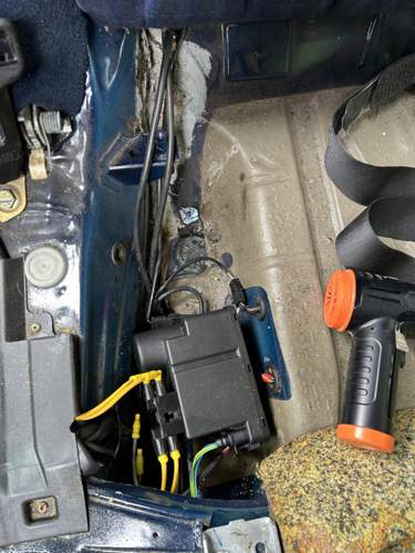

PS: jetzt wo die Fußstütze raus ist...schau mal oben in die A-Säule, ob Wasser auf dem Schweller steht...und unten ob Wasser im Schweller ist.
So, herzliche Grüsse aus meinem Fahrer-Fußraum 😉

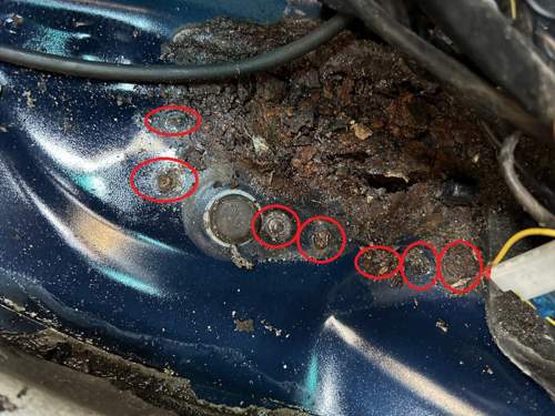

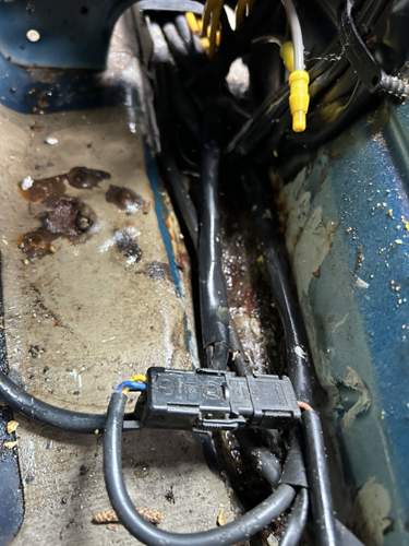

Ich habe den Kabelkanal rausgenommen, sogar alle Nieten unfallfrei rausbekommen und beherzt das gummiartige Zeug rausgezerrt 😁 ... Ich finde, darunter sieht es unverschämt gut aus).
Aber zurück zum Stück!
So sieht man ... ich hätte fast gesagt das ganze ... teilweise Ausmass (die dicke Dämmmatte hinter der Pedalerie muss noch raus) und deutlich ein Loch. Aber kommt da das Wasser rein (und läuft von unten nach oben😰)? Wahrscheinlich nicht, oder? Ich habe leider keine Idee, wo ich von oben in die A-Säule gucken kann. Gibts Du mir noch nen Tipp?
Ich habe mal durch das Loch, wo die Kabel aus dem Schweller kommen, reingefasst. Es war nicht wirklich richtig sauber, aber dass es sich nun nass angefühlt hätte, kann ich auch nicht sagen.
Ich würde, wie gesagt, als nächstes die SA-Leiste ausschrauben, um die Dämmatte auszubauen. Da dürfte dann ja Blech bzw. Rost sichtbar werden.

@heinetz schrieb am 23. Mai 2024 um 21:45:22 Uhr:
wo dieser helle Dämmstoff an der Säule klebt, da ist noch ne Öffnung. Augen auf, dann findst des schon 😉
Schönes Loch, blöde Stelle...wenn ich das richtig sehen, ist das der Bereich, wo Außen- und Innenschweller/Boden aufeinandertreffen und verschweißt sind. Aber alles machbar...
Tja, woher kommt das Wasser?
Beide Fußräume...spricht eigentlich dafür, dass das Wasser von hinten kommt, Kofferraum.
Wenn es vorne reinkäme, hättest du auf beiden Seite ne Undichtigkeit. Denn von einer Seite zur anderen kann es vorne nicht laufen. Oder es ist irgendwo mittig Windschutzscheibe...?
Da hilft nur systematisch kleine Bereiche abduschen und sehen wann es reinläuft.

sach mal, da wurde doch schonmal ein Blech drunter geschweiß, oder was sind das für Schweißpunkte?
Geschweißt?
Adlerauge! Das hätte ich nicht gesehen. Ich gehe nachher nochmal näher ran und such Schweisspunke ...
Wie muss ich mir die Konstruktion (ohne das Blech) vorstellen? Ist das rostige Blech, dass ich von ich von innen sehe, normalerweise die direkte Verbindung nach draussen? Also könnte ich durch ein Loch ohne das Blech die Strasse sehen oder sind es orginal schon zwei Bleche übereinander? Und das (durchgerostete) Bodenblech geht wird doch hinter der Peder Padelerie nach oben und müsste unter der WSS enden. Dieses Blech ist dann nach links hin hinter dem Kotflügel mit der A-Säule verschweisst, Und diese Verbindung ist doch eine bekannte Schwachstelle.
Es wäre so gut, wenn ich auf einer Zeichnung sehen könnte, wie die Bleche an der Stelle verlaufen.

@KultFan schrieb am 23. Mai 2024 um 22:56:28 Uhr:
Oha, das hätte ich jetzt auch nicht erkannt. Stimmt, jetzt wo du es zeigst…
Vielleicht sieht man es von unten besser. Dann kann er das alte wieder raustrennen und es nochmal machen und danach gescheit konservieren.
Eventuell war das ein nicht konservierter Reparaturversuch.
richtig, ohne den Flicken hättest du durch das Rostloch Blick ins Freie.

Ok, das Loch hinter dem Dämmstoff habe ich gefunden, aber es lässt sich ja wirklich schwer reinsehen. ich habe die Taschenlampe so nah rangehalten, wie ich konnte und versucht, so weit wie möglich reinzugucken. Wasser habe ich nicht gesehen, aber ob ich aus dem Winkel bis auf den Schweller runter gucken konnte, kann ich auch nicht sagen.
Jedenfalls habe ich nun die SA-leiste abgeschraubt, den ein oder anderen Kabelbinder durchgeschnitten und damit ergab sich tatsächlich ein bisschen Platz und das Loch wurde noch etwas grösser 😉
Was ich nicht auf anhieb hinbekommen habe, ist allerdings die Dämmmatte hinter der Pedalerie. Ich habe noch nicht die Plastik(-Schrauben? ... Naja, die Dinger, mit denen auch die Fussstütze befestigt ist). gelöst. Kriegt man die wirklich heil raus nachdem nur die SA-Leiste ab ist? Wenn es morgen trocken ist, versuche ich mich nochmal daran.
