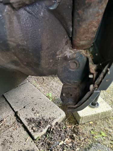

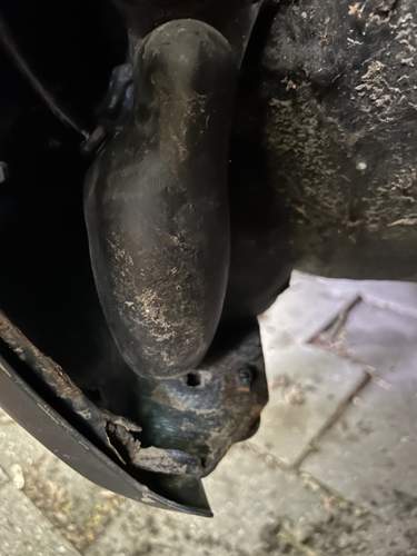

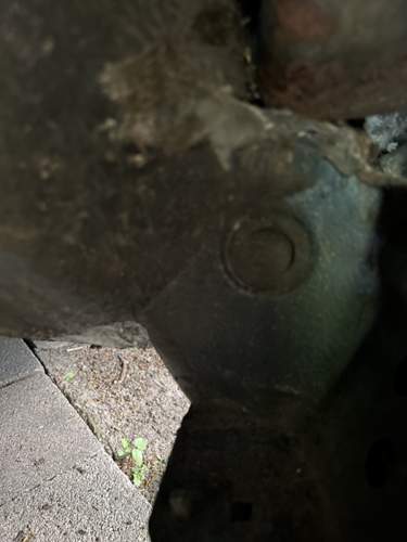

so, die Radhausschalen hab ich vorhin ausgebaut (vielen Dank nochmal für den Tipp mit dem Heissluftfön, @Frank Drebbin. Das ging super!) und ich hatte ja mit dem Scklimmsten gerechnet. Anbei ein paar Fotos.
Da habe ich viel Schlimmeres erwartet. Das sollte man sicher besser versorgen, aber geschweisst werden muss da nix. Für einige Verschraubungen der Radhausschalen fehlen die Bolzen. Die würde ich anschweissen lassen.
Jetzt habe ich immernoch nicht die Ursache für den Wassereintritt, aber zum Glück auch keine Grossbaustelle gefunden. Ich habe auch mal den Schraubenziehen in die Wasserabläufe der Holme vorne gesteckt. Sie waren nicht verstopft, es kam kein Tropfen Wasser raus. Der Schraubenzieher blieb trocken.

Nachdem nun die Radhausschalen raus sind und so keine Auffälligkeiten sichtbar wurden, habe ich den Gartenschlauch in den Innenkotflügel Richtung A-Säule gehalten. Da wurde es drinnen ziemlich bald nass. Weil ich das Auto eh zum Schweissen wegbringen und insofern fahrtüchtig bleiben muss, habe ich den Kotflügel dran gelassen.
Aber ich habe drinnen weitergemacht ... und die Fussstütze ausgebaut. Auf dem Bild anbei sieht man, wie es dahinter aussieht. Dann habe ich mal beherzt unter den schwarzen Kabelschacht gegriffen und erfühlt, dass der Rost hier richtig Material weggefressen hat.

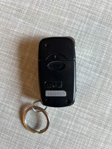

Kann ich einfach alle Kabel entfernen, die irgendwie zu der kleinen schwarzen Kiste laufen? Oder laufe ich Gefahr, dass danach irgendetwas anderes nicht mehr funktioniert? Ich stelle mir vor, dass wenn die Kiste restlos raus ist, original kein loses Kabel rumfliegen dürfte und alles nur noch über die SA-Dose angeschlossen ist.

ja, das ist ne Funk-ZV, könnte Inca-Pro sein. Dazu sollte man diverse Einbauanleitungen finden können.
Ich habs nicht mehr im Kopf...glaube die ZV-Steuerleitung muss für den Einbau durchtrennt werden. Die müsste man wieder verbinden. Beim Rest (Masse, +, Blinker) ist die Funke nur mit drangehängt. Wenns gut gemacht wurde, ist das gelötet. Wenn die funktioniert würde ich sie drin lassen...
Inca-Pro kommt mir sehr bekannt vor. Als ich mich vor Jahren mal beschäftigt hatte, den Schlüssel zu reparieren, war das Emblem noch dran 😉
Nach "gelötet" sieht es nicht aus aber grundsätzlich funktioniert sie. Ich benutze sie halt nicht. Aber wenn Du meinst, ich könne sie drin lassen, würde ich Deinem Rat folgen. Den Ausbau der ZA-Leiste macht das etwas unübersichtlicher, müsste aber dennoch gehen.

Nach heftigen Regenschauern hatte ich übrigens tatsächlich Wasser in beiden Fussräumen. Allerdings stand das Wasser auch nen cm hoch im linken Fussraum und weil die rechte Seite bisher trocken geblieben war, gehe ich davon aus, dass sich das Wasser seinen Weg von links nach rechts gesucht hat.
Dennoch. Auch wenn ich jetzt ein Loch unter dem Kabelkanal gefunden hatte, dass ja definitiv geschweisst werden muss, stellt sich die Frage: Wie kommt das Wasser dort hin? Der Regen kommt ja von oben.
