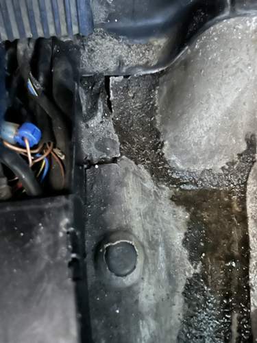

So, da kommt das Wasser also rein ...
Ich wahr heute in der Waschanlage, um mal zu prüfen, ob und wo Wasser ins Auto kommt. Im Fahrer-Fussraum und zwar von unten durch eine Art Spalt, den man auf dem Bild sieht.
Ist das einfach ein Loch im Boden?
Was meint Ihr?
Danke für TIpps und
beste gruesse,
heinetz
Spalt
Pfütze
Puh, dass sieht ja schlimm aus. Ist das jetzt die Dämmung oder schon das Blech?
Und böse sind auch Stromdiebe, wie da zu sehen ist.
@heinetz
Moin, Moin
Ich sage mal nein.
Hatte ich auch,selbe Stelle und nur in der Waschanlage.
Bei mir war es der Scheibengummi aussen der nicht richtig an der Scheibe auflag.Dadurch ist das Wasser zwischen Scheibe und Gummi
über die Kabeldurchführung hinter dem Sicherungskasten in den Fußraum.
Lösung bei mir,da die Nase der Gummilippe nicht mehr so richtig gepasst hat,habe ich den Gummi mit Sikaflex an die Scheibe geklebt.
Seit dem ist Ruhe auch in der Waschanlage.
Der Gummi muss halt korrekt an der Scheibe aufliegen damit das Wasser in die Abflussrinnen fließen kann.
Gruß Steffek

Moin Moin !
Zunächst: Logischerweise kommt niemals Wasser durch ein Loch im Boden in den Innenraum. (Wenn doch, das hats du ein viel grösseres Problem 😁 ) Das Wasser wird, wie ich das schon geschrieben habe, durch den Schweller nach innen laufen, dieser hat mehrere Löcher , um Kabelbäume aufzunehmen (was höchst idiotisch ist) . Das Wasser wird durch Löcher hinter der Radhausverkleidung in den Schweller dringen. Auch ein durchgerosteter Radlauf hinten auf der Innenseite kann dazu führen.
MfG Volker

Und das hier sind Bilder von vorne nachdem man die Radhausverkleidungen abgebaut hat. Dort sieht man einen Stopfen, der den Schweller verschließt. An der Stelle sammelt sich Dreck. Wenn von oben (z.B. über die Regenabläufe li und re unter der WSS) Wasser auf den Dreck läuft, wird er zu Matsch. Der Stopfen hält nicht mehr dicht und das Wasser läuft in den Schweller und sammelt sich da oder das statt des Gummis ist der Schweller an der Stelle durchgegammelt und es passiert das selbe.
So?
Ich habe ausserdem gelesen, dass es im Schweller nach unten auch kegelförmige Gummis als Wasserabläufe gibt, die irgendwann dicht sind. Das Wasser würde normalerweise da ablaufen, tut's aber nicht weil eben die Abläufe dicht sind. Stimmt das so und hängt das zusammen?

hast du jetzt Wasser in beiden Fußräumen?
Nach den Bildern von der Fahrerseite...leg das mal alles frei. Fußstütze raus, SA-Leiste ab, dicke Dämmmatte von der Stirnwand raus, Kabelkanal lösen, Bodendämmung wegpopeln was eh schon lose ist...mach Bilder, dann kriegst es auch wieder zusammen.
Wenn du Glück hast, hat sich das Wasser nur an diesem tiefsten Punkt gesammelt. Kannst dann auch diese Seite nochmal duschen und schaun, obs doch von oben kommt.
Du kannst natürlich auch ewig weiter spekulieren. Es gibt viele mögliche Ursachen...

SA-Leiste ist hinter der Fußstütze. Da werden die SonderAuststattungen angeschlossen. Die muss weg, damit die Dämmmatte raus kann.
Und ja, ich würde innen anfangen. Dann hast du Klarheit, ob in der Ecke was durchgerostet ist, kannst direkt Rostansätze behandeln...und wenn nicht, hast du ne weitere Möglichkeit um nach dem Wassereintritt zu suchen. Sind nur Montagearbeiten...Deine Frage war "ist da ein Loch im Boden"
Von außen solltest du auch schauen. Löcher unter dem Unterbodenschutz finden...
Es gibt einfach sehr viele Möglichkeiten.
Zum Spekulieren...in 2 Foren werden dir konkrete Ansätze genannt. Du informierst dich, schaust und liest...alles ok und verständlich. Nur jetzt musst du auch mal anfangen, mögliche Ursachen auszuschließen. Aktuell ist noch alles denkbar...Schiebedachabläufe, Scheibenrahmen, Klammern der Zierleiste Scheibe li/re, Löcher Radhäuser hinten, usw...
Hast du jetzt in beiden Fußräumen Wasser?
Wie parkt dein Auto? Bergan, eben, abschüssig?
