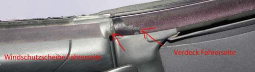

Vor ein paar Wochen ist mit beim Autofahren auf einmal ein Tropfen Wasser auf den Schenkel gefallen..
Erst dachte ich ok wird der Ablauf zu sein... (ist er aber nicht)
Dann machste mal das Dach auf wischst ein bisschen feucht über die Dichtungen (wie bei den Schiebedächern hilft ja Wunder)..
Leider bei mir alles ohne positives Ergebnis...
die Dichtungen sind auch schön gepflegt sprich sehr weich und geschmeidig..
Ich hab im Anhang mal ein paar Bilder die Ihr durch anklicken vergrößern könnt.
Text steht in den Bildern...
woher kommt das Wasser? (vom Dach ist ja klar :D)
ist das Normal das die Dichtung dort ungefähr ~6-10cm nicht "geschlossen" ist?
Danke schon mal für eure Hilfe

wenn ich Wasser aus dem Messbecher vorne in den Ablauf kippe (Fahrerseite) dabei aber schon so das das Verdeck auch nass wird dann sehe ich wieder tropfen innen drin größer wird..
das muss also direkt von vorn kommen...

Lösung gefunden!
So an alle das Rätsels Lösung ist gefunden :)
Schaut euch das Bild an. (Dürfte auch für den Z4 gelten da ähnlicher Verdeckaufbau)
unterhalb dieser Dichtung ist die Dichtung bei mir auf der Fahrerseite ca. 10cm und auf der Beifahrerseite ca. 5cm eingerissen.
habs heute Mittag überprüft.
die Dichtung kostet ~200EUR also ein "Schnäppchen" ;)
wohl dem der PU Kleber (z.B. Kleber wo Windschutzscheiben eingeklebt werden und ist dauerelastisch)
oder Neoprenkleber hat :D
ich werde die eingerissenen Stellen die kommende Woche versuchen damit zu reparieren.
da es aber eine sehr sehr blöde Stelle ist und ein "versauen" des Innenraums (Verdeck) möglich ist suche ich jetzt eine Möglichkeit die Dichtung ohne Sie zu beschädigen auszubauen oder zumindest an den Seiten zu lösen so das ich besser von hinten an die Dichtung ran komme.
Hat jemand da ne Lösung wie ich die Dichtung ab und wieder 100% ran bekomme?

So meine lieben :D
hier noch mal ein besseres Bild.
ihr seht auf dem Foto die Verdeckunterkante (richtung Frontscheibe) der Fahrerseite.
also wie auf den anderen Bildern auch.
jetzt aber habe ich meine Finger unter den Gummi gesteckt und diesen nach vorn gezogen.
jetzt sieht man deutlich die eingekreiste Bruchstelle.
aktuell steht mein Cab mit halb geöffnetem Verdeck in der Garage weil der Kleber aushärten muss.
Ich habe einen 1Komponenten PU (Polyurethan) Kleber genommen mit dem man auch Frontscheiben einklebt.
Vorteil an dem Kleber ist er ist dauerelastisch..
Nachteil er braucht bei 23°C 23Std. zum trocknen.. *grrr*

es regnet seit 48Std. und alles ist dicht :D
Ursachenforschung..
ich vermute mal das der Einriss teils selbstverschuldet war..
1. an der Bruchstelle kann man die Gummies kaum oder gar nicht pflegen.. (deshalb werden sie porös)
2. wenn man die Gummies (restlichen sichtbaren Dichtungen) mit Pflegespray (Weichmacher) behandelt und man dann zu schnell das Verdeck schließt (also nicht ~2-3Std. ablüften und einziehen lässt) kann es passieren das die Gummies anfangen zu "kleben" also das Verdeck klebt ein bisschen auf der Auflagefläche über der Scheibe fest. Wenn das so ist würde der Gummi beim öffnen stark gedehnt werden bis er sich von der Scheibe "löst"... dabei könnte so eine poröse Stelle im verborgenen klar brechen.. (was sie ja tat)...
