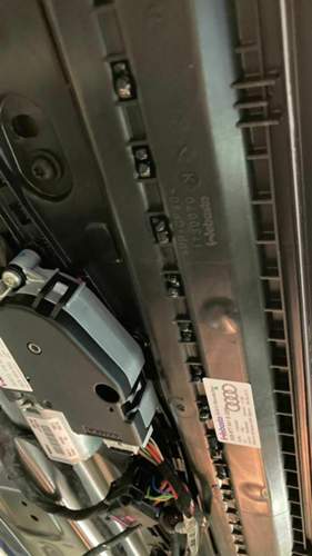

So kleines Update!
Wir haben den Himmel raus, was für nen Traum. Egal. Es ist vollbracht. Wir haben die undichte Stelle gefunden:
ES IST NICHT DER RAHMEN!
Es ist ne Kombination aus der Dichtung vom Windschott und einer Durchgeschlagenen Dichtung.
Reparaturkosten bis hier: 29€ zzgl. 12€ Werkzeug zzgl. zwei neue Angstgriffe vorn gebraucht für 30 EUR, weil vergnieselt 😁
Denke für unter 100€ bekommen wir es wieder dicht

Kurzer Quercheck zum A4 Forum hat ergeben, dass das da wohl öfter sifftelt und dann so aussieht, als ob der Rahmen durch ist. Ich würde daher allen die das Problem haben, empfehlen, es mal auseinanderzunehmen und RICHTIG nachzusehen. Das erklärt auch, warum Cpt Tolley funktioniert und dann wieder undicht wird - die Dichtung arbeitet mit dem Windschott. Es sind die von unten sichtbaren rechteckigen Löcher über der die Windabweiserdichtung sitzt. Wenns überläuft gibts nasse Füsse.
Unser Plan ist: Dichtung rausziehen, Schacht vollkleistern mit Sikaflex, Dichtung wieder drauf. Dann mit Tolley "nachspülen" und gegen gesperrte Löcher gucken ob auch alles dicht bleibt. Wenn ja, wieder zusammenbauen.
Griffe für 25,- bekommen. Damit incl. Werkzeug bisher bei 66 EUR.

So, Fazit und Update.
Es ist tatsächlich Dicht. Meine Attacke mit Sikaflex hat funktioniert. Auto ist wieder zusammengebaut und läuft.
66 EUR Reparaturkosten 🙂
So, erster Regen, der ja bekanntermaßen "flüssiger als Wasser" ist. ALLES DICHT. JUHU!!!
Anbei mal ein paar Impressionen.

Glückwunsch, hättest im Nachhinein den Himmel drin lassen können? Wo kam denn das Wasser bei Dir raus?
Eher nicht. Du kommst nicht richtig ran. Wir haben zwar von oben abgedichtet aber von unten verschmiert. Beim mir ists durch die Durchbrüche oben durchgelaufen am Windschott und der Feder.
Himmel raus ist aber kein Hexenwerk:
Dachgriffe brauchst den Spezialschlüssel von Wera
https://www.amazon.de/.../ref=ppx_yo_dt_b_asin_title_o08_s00?...
Sonst alles Standardzeugs. Die C-Säule (sehr aufwändig auszubauen!!) kann drin bleiben. Ebenso die Seitenverkleidungen hinten (lösen reicht).
