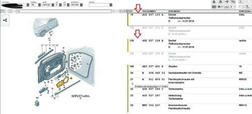

Schau mal unterhalb des Tieftöners, wenn dort Wasser austritt, weißt du Bescheid.
20210524
Habe das Audi Soundsystem.
Ist das denn normal?
Habe auch das Audi Soundsystem und es ist nicht normal. Laut Audi gibt es geänderte Deckel für die Tieftöner, die das Problem beheben.
Kostet im AZ 400,- EUR und das ist es mir nicht Wert.
Ad6a2e7d-a077-42f6-9367-d7d8b17e32d3
400,- € ?
Habe das bei meinem :) beheben lassen, er hat den Deckel sowie den Tieftöner getauscht. Materialpreis lag insg. glaube bei 80 €.

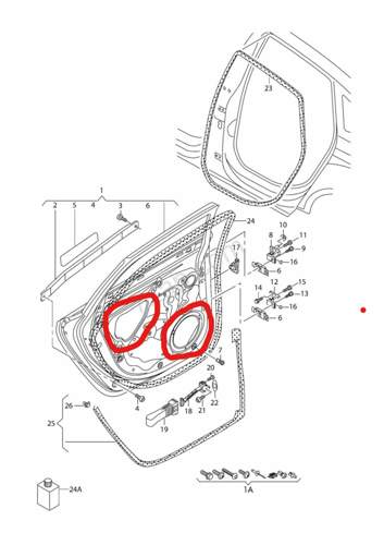

Hallo Zusammen
So mich hat es nu auch erwischt!
Aufgefallen ist mir das je nach dem wie der Wagen stand oder es regnet, das auf der Einstiegsleistendichtung der hinteren beiden Türen Wasser stand .
Nicht immer, komischer weise auch nicht abhängig von der Regenstärke oder Waschanlage.
Haben dann an beiden Türen am Dienstag die Verkleidung abgebaut und tja was soll ich sagen, ist schon traurig für ein Auto in der Preisklasse und meiner ist aus 5.2017, dachte die hätten von ihren Problemen gelernt, scheint aber nicht so!
Beide unteren Lautsprecher haben Laufspuren! Also betrifft es auch Bang & Olufsen.
Die Dichtung ist ein Witz, dann kannst du auch Garnichts dazwischen tun!
Schlimmer ist das obere Mannloch ( das obere rot Markierte ), an beiden Türen hat sich der untere teil der Dichtung aus der Sicke gelöst und hing wie ein Schlaufe nach unten raus und eine mega Laufspur war vorhanden!
Hab die Dichtung komplett von den Deckeln runtergeholt und durch Butyl-Rundschnur ersetzt!
Bei den Lautsprechern genau das gleiche, nur bei dem unteren Schraubenloch habe ich einen Ring rum gelegt weil es so aussah als ob das Wasser auch über das Gewinde seinen Weg findet!
So jetzt warte ich mal den nächsten Regen ab!
hab leider im Eifer des Gefechts vergessen Bilder zu machen , aber habe auf dem Türschema die Stellen rot markiert!
