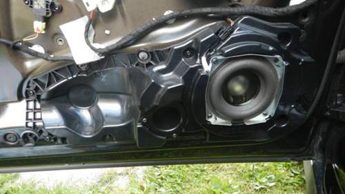

so werte Herren der Feuchtbiotope. der MIles hat heut die Tür gespalten...
Videos:
Wasser wird draussen auf die Schachtleiste gespritzt, kommt INNEN an der Tür zwischen Blech (ca 20cm hoch) und Türverkleidung durch...
https://youtu.be/FvAMmYgHZhg
Tür zerlegt, vorne sieht man die Schiene der Fensterführung, das Wasser rinnt auf die Bosebox/Kasten und dann stehts irgendwann so hoch dass es über die Bosebox in den Innenraum läuft...
https://youtu.be/bj5kmRi3s_w
Dann gehts weiter, Bosebox ausgebaut und den ersten schweren Fehler gefunden: die Dichtung ist a) vernudelt verlegt worden ab Werk (die Tür ist oriignal und soweit noch nie offen gewesen) und völlig platt und b) die Türfugendichtung unten verschließt die Wasserabläufe in der Türe.
Liebe Audi-Ingenieure: ihr bekommt nicht mal das Einfachste gebacken, wundert euch das nicht dass ihr bei der DieselSW aufgeflogen seid??
Ich würde euch gerne mal nur einen halben Tag in meine Garage einladen und jeden von euch Spassten mit der Nuss solange auf die Konstruktionsmängle hinklatschen bis euch das bissle Hirn rausrinnt!!
Meine Lösung: die alte Dichtung auf dem Bosedeckel weg, Butyldichtschnur (warum hat der Miles sowas eigentlich auf Vorrat rumliegen? richtig, weil Audi zu blöd ist für alles..) rundherum neu aufgelegt (ist selbstklebend) und die Box wieder eingebaut.
Gleichzeitig die Türfugendichtung bearbeitet so dass sie die Wasserabläufe nicht mehr verdeckt.
Bosebox eingebaut und Testlauf mit volle Pulle Wasser: kein Einbruch mehr bzw Hochsteigen des Wassers (klar, jetzt kanns ja unten raus)
Türverkleidung rauf, 2. Testlauf bei geschlossener Tür mit volle Pulle Wasser: oh, auch die Türinnendichtung bzw der Holm ist plötzlich nicht mehr nass. Klar, das Wasser kann ja jetzt unten raus...
An alle die auf ihren Türholmen/Einstigsleisten Wasser stehen haben: checkt a) die Türfugendichtung und b) die Boxen/Tieftonlautsprecherabdeckung, auch bei Bose...
Ohne Türverkleidung
Man sieht wie hoch das Wasser stand
Ablauföffnung unter der Türe

So, bei meinem war heute nach der Waschanlage die Einstiegsleiste vorne rechts nass...
Türverkleidung & Bosebox demontiert: Dichtung wie bei Miles verdreht und zerdrückt, serienmässig
ab Werk. Bj. 11.2011. Das Wasser lief über die Bosebox unten rein. In der Tür selber
gabs aber keinen Wasserstau. Die Abläufe funktionieren.
Neue selbstklebende Dichtung auf die Bosebox geklebt, alles wieder montiert und mit Wasser getestet: Alles dicht.
