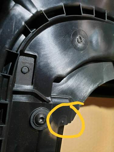

Diese ich habs aufgegeben. Ein Bild habe ich noch von oben.. wie Du genau seitlich meinst versteh ich nicht.
20200114
Diese Stelle mein ich (rot) die muss frei sein unten sonst sucht sich das Wasser den Weg (gelb) über die Feder nach innen. Unter der Feder ist offen und man kann direkt in den Innenraum gucken. Nur mal für die Nachwelt jetzt.
Hm.. so ganz versteh ich nicht was Du meinst... meinst Duden Tunnel unten? Der ist frei.
Ich meinte für die Nachwelt. Wenn deiner Frei ist is doch gut.

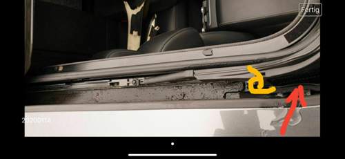

Jop, bei Audi wurde ein neuer Rahmen eingebaut. Zwischen dem Rahmen kam Wasser durch.. habe Bilder von den Stellen an beiden Seiten. Keine Ahnung ob sich das vernünftig abdichten ließe, so dass man sich den Tausch sparen könnte..
Habe die Stellen markiert..
20200225
20200225
