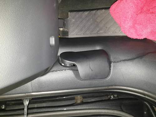

Hab ich mir angeguckt und gesäubert. Heute kam wieder Wasser hinein. A6 wieder leicht abschüssig abgestellt. Bisher nur erkennbar Fahrerseite vorn. Es kommt auch nicht nur aus der Öffnung Motorentriegelung sondern darüber, siehe Bild...
A Säule würde ich jetzt gern kontrollieren. Verkleidung abmachen geht Airbag Clip entfernen und dann vorsichtig abziehen ?!
20200112
mach mal die A-Säule komplett nackig...
Airbag emblem rausclipsen
dann A-Säule oben wegziehen (Handschuhe sauber!! ) tragen wenn heller Himmel und nach oben rausziehen ausm A-Brett
Deckel Sicherungskasten weg
dann die kleine Spaltabdeckung weg,
dann kippst mal oben Wasser und schaust wo es von oben kommt...
eventuell mal ne neue scheibe bekommen an da wurde gemurkst...
ich hab eher den Auslass des Schlauches vom PD im Verdacht.. der ist eigentlich gesteckt aber geht gern raus..
Dann läufts statt zwischen Tür u A-Säule Aussenblech halt in den Innenraum...

Ich hab vorhin versucht A Säule an der Beifahrerseite zu lösen. Airbagschild kein Problem, Clips oben auch noch gelöst bekommen, aber dann trotz mittlerem Gewalteinsatz nicht weitergekommen🙁 in nem anderen thread steht was von torx Schraube lösen https://www.motor-talk.de/.../...kleidung-wassereinbruch-t5257728.html wohl q7..) hat hier jmd ne Anleitung für DAUs? 😉
Konnte aber schon hinter die A Säule fassen.. war feuchtnass...
Jetzt ist halt die Frage ob vom PD oder Frontscheibe.. Für PD muss Dachhimmel runter richtig?

Der Schlauch des PD sitzt oben auf ner Aufnahme, wenn die A Säule ab ist siehst du die.. Da kommts auch gerne durch, die Autodocs hatten das beim Q5
