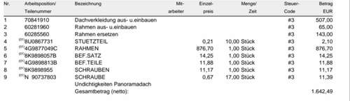

Ok, ich dachte der Rahmen kostet 1400 Euro.
Was kostet nur der Rahmen?
hatte ich mal rausgesucht.. meine 400-600€ oder so; wird er dir aber beantworten können
Jo Rahmen um 400Euro plus 1200 für Aus-/Einbau (inkl. Dachhimmel) bei Audi
Vllt für einen gebrauchten...
Preise siehe Bild. Ist Netto, also plus 19 Prozent..
War der günstigste von 8 Händlern hier im Kreis RE und Umgebung.
Vllt findest ja noch einen günstigeren..
20200226
Dann haben die in drei Jahren den Preis verdoppelt...
Oh je, 2000 Euro ist schon ne Ansage. Hat jemand schon erfolgreich den alten Rahmen abgedichtet?
Vielleicht gabs auch Kulanz auf die Teile? Habe leider keine bekommen, weil nicht durchgehend Scheckheft bei audi.. versucht ist es aber wert, wenn ihr Stammkunde iwo seid..
@nash0r
was bedeutet denn auf deiner Rechnung (Unterschied zwischen den beiden Positionen)
"Rahmen aus/einbauen" für 65,00€ und
"Rahmen ersetzen " für 143,00€ ?
Das Pano hat doch innen nur einen Rahmen .......(verstehst Du was ich meine ?)
Ja verstehe.. ehrlich gesagt keine Ahnung :D
War froh, dass das Autohaus 500 Euro günstiger als andere war.
