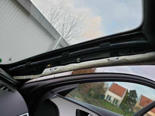

Und dann siehst oben in der Ecke den dicken Schlauch der am Ablauf des PD sitzt.. Tür zu und Frauchen soll Wasser draufgiessen dann siehst wos reinkommt..

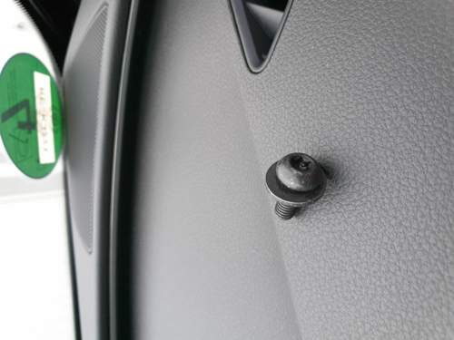

Also A Säule habe ich geschafft.. Erstmal kam mir eine Schraube entgegen. Torx mit Unterlegscheibe.
Jmd ne Ahnung wo die hingehört?
Dann sehe ich zwar den Schlauch aber bis zum Anschluss komme ich so nicht um den zu sehen muss ja doch das Dach ab?!

Das hast schonmal gut gemacht!
Welches BJ ist deiner?
Ich meine diese Schraube ist bei mir auch mal aufgetaucht..
Ganz zu Beginn als ich die Drecksmöhre gekauft hatte: sieht aus wie eine Schraube mit der das PD am Dach verschraubt ist.
Das würde auch erklären wos reinrinnt....
Wenn du den Hinmel ganz leicht runter ziehst siehst dann nicht die Tülle wo der Schlauch drauf gesteckt ist?
Nein leider nicht.. knickt dann zu sehr ein der Dachhimmel und wollt mir keinen dauerhaften Knick anschauen 😉

Aber die Schraube deutet schonmal auf nen lockeren PD Rahmen hin... da läufts dann munter durch... drunter

Jedenfalls beende ich meinen Ausritt als KFZ Innenverkleidungsdemonteur jetzt 😁 Da wie Du sagst ja auch ne Schraube herumpurzelte wird eh der ganze Dachhimmel runter müssen und ein Fachmann ran... Das ist mir zu heiß - will es ja auch dauerhaft vernünftig dicht haben.
Wollt nochmal eure Meinung einholen..
Hatte ja vorne in die Ablaufrinne Wasser reingeschüttet das war ohne Probleme.
Wenn ich aber seitlich am PD in den Ablauf schütte.. kommt es munter vom Dach heruntergeregnet.
Ist dann? Undichter Rahmen? Ist an beiden Seiten gleiches Spiel...
Oder eben die Abläufe/Steckverbindung machen Probleme..
Schütte ich direkt in die Abläufe oder vorne in die Ablaufrinne kommt es nur aus den vorgesehen Öfdnungen an der Tür unten.
Schütte ich seitlich kommt es ausm Dach geregnet.. für mich heißt es, die Abläufe sind eher damit ausgeschlossen.
ja wenns seitlich kommt, geht's unten durch wegen fehlender Schrauben mMn..
wenn es nur die "fehlende" Schraube(n) sind, wäre es ja einfach... Also das kann doch nicht Dichtigkeit ja/nein bedeuten?! Dichtungen oder so müssten da doch auch in Mitleidenschaft gezogen worden sein oder?
Ich kenne die Konstruktion nicht... Audi tauscht jedenfalls nur komplett den Rahmen.
Hier im Thread wird was von 1500 bei Audi genannt, die Audi Händleranfragen ergeben bisher ~2400 Euro -.- Da kann ich nur von 1500 träumen.. Naja morgen muss ich mich mal entscheiden, dazu kommt leider noch, dass hier fast alle 2-3 Wochen die Werkstatt ausgebucht haben 🙁
