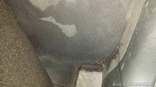

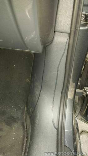

Da ich dieses Thema zunächst nicht gefunden habe und entsprechend ein eigenes eröffnet habe:
Ich habe das gleiche Problem. Steht der Wagen in Schräglage, läuft mir die Fahrerseite voll. Steht er in leichter Schräglage quer am Hang, Fahrerseite bergabwärts, läuft es auch an der Beifahrerseite rein. Anbei 3 schöne Bilder von meinem Premium-Vorsprung-durch-technik-Feuchtbiotop.
Bin gespannt, was die Werkstatt heute abend berichtet.

Original geschrieben von Rockrider75
... Anbei 3 schöne Bilder von meinem Premium-Vorsprung-durch-technik-Feuchtbiotop.
Wenn es auch nicht trösten kann: Gleiche Situation, Auto nach vorn links geneigt und starker Regen. Der Fahrerfußraum steht 3cm unter Wasser. Pitsch-patsch. Getestet bei Renault Megane. Createurs de Automobile ... 😰
Die wollen bei mir jetzt das komplette Schiebedach austauschen...
Ich habe heute auch wieder Wassereinbruch links am Motorhaubenöffner und an der Verkleidung darüber wie auf Deinen Bildern. Fußraumteppich links schön nass😠. Habe für Montag einen Termin. Da im Motorraum unterhalb der Windschutzscheibe das Wasser prima abläuft kommt vielleicht nur noch die getauschte Windschutzscheibe oder die Panoramadach-Wasserabläufe in Frage (hoffentlich). Werde dann berichten.
