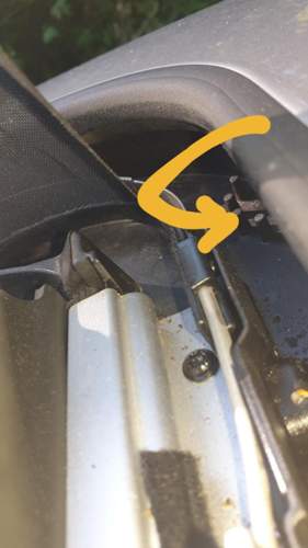

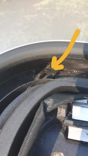

Das untere Ende der Wasserabläufe ist gut zu erkennen, aber wo beginnen sie oben?
Am meinem Auto habe ich die vorderen Abläufe finden können, und zwar ungefähr dort, wo der Windabweiser endet (den ggf. herunterdrücken für bessere Sicht). Bei der Reinigung sind vielleicht die kleinen Plastiksäulen im Weg, die ganz groben Schmutz fernhalten sollen.
Der Beginn der hinteren Abläufe dagegen ist für mich nicht erkennbar, und somit auch kein Ansatzpunkt für eine Reinigung. Da könnte ich nur vom Ende her arbeiten, würde dann aber den Schmutz nur bis zu einer Stelle vorschieben, wo ich ihn nicht sehen oder erreichen kann.

Beginn Ablauf vorne
Beginn Ablauf vorne
Lieber @Wrdlbrmpfd,
danke für die tollen Fotos! Ich hatte die Ablauflöcher auch an dieser Stelle *ertastet* und war wie Du zur Schlußfolgerung gelangt, dass die hinteren Ablauflöcher im Rahmen des Pano nicht zugänglich sind.
Die Zapfen rund um die Ablauflöcher habe ich dabei nicht getastet - vielleicht fehlen diese daher in meinem alten F48 aus 2018 oder ich habe daran vorbeigetastet (eher unwahrscheinlich). Ich nehme an, die Zapfen wurden in den neueren Modellen nachgerüstet - vermutlich aus gutem Grunde.
Vielleicht wäre es bei beiden Abläufen doch sachgerechter, die "Kabelbürste" von unten nach oben einzuführen. Das Risiko des Abreißens des Ablaufschlauchs von der/einer Tülle, auf die er aufgesteckt ist möglicherweise kleiner...?
Bisher habe ich folgendes getan: Die umlaufende "Dichtung" - also das Gummiband mit feuchten Fertigreinigungstüchern sowohl am SSD selbst als auch am Gegenstück am Auto abgewischt, bis sich kein Dreck und keine schwarze Farbe (ich hoffe mal Gummiabrieb und nicht Dichtmittel) mehr gelöst haben. Wahrscheinlich müsste man die Gummi jetzt noch mit einem Dicht und/oder Pflegemittel behandeln...?
Sonst habe ich noch die Ablaufrinne inspiziert und festgestellt, dass nach Sichtprüfung nicht sonderlich schmutzig auch auch keine Dreckpartikel beinhaltend.
Zwischenzeitlich ist die "Bürste am Kabel" gekommen, aber ich scheue den Schritt des Einführens aus den bekannten Gründen... Vielleicht teste ich den Abfluss noch vorher, aber eigentlich macht das auch nicht so viel Sinn, denn das Wasser wird jedenfalls ablaufen - andernfalls hätte es bisher schon Probleme gegeben. Bliebe sonst nur die Druckluftlösung. Dazu sollten aber zwei Prämissen vorliegen: Erstens die Möglichkeit, den Druck von Haus aus auf 1 bar zu mindern. Und zweitens eine Düsenpistole, die es erlaubt, den Druck zielgerichtet in den Ablauf zu richten.
Hinten und vorne habe ich einen Draht vom Maschendrathzaun vorsichtig eingeführt und damit auch alle Abläufe frei bekommen. Vorne links und hinten rechts waren sie zu soweit ich mich erinnere. Dann destilliertem Wasser nachgespült. Normales Wasser dürfte wohl auch kein großes Problem sein.

Ja, damit muss man halt extrem vorsichtig sein. Es besteht sonst Durchstichgefahr oder das Risiko, dass man den Schlauch von der Tülle reißt, auf die er aufgesteckt ist. Generell wird aus diesem Grund von der Verwendung von Draht eher abgeraten. Aber Du scheinst ja sehr autotechnikaffin zu sein, wenn Du das ganze Dach selbst reparieren konntest, daher hast Du das bestimmt richtig gemacht. Ich habe schon Mores bei der Vorstellung die "Kabelbürste" einzuführen, obwohl die für den Zweck hergestellt ist.Allerdings wäre es auch eine rein präventive Reinigungsmaßnahme. Da ist man natürlich doppelt vorsichtig, um nicht das Problem erst herbeizuführen, das man abwenden will!

Wie bist Du denn an die Ablauflöcher hinten gekommen? @W*Pferd und ich habe das als unzugänglich abgeschrieben... :-(

So empfindlich sind die Abläufe auch nicht wenn man es mit Gefühl durchführt. Hinten einfach entgegengesetzt einführen. Der Weg ist wesentlich kürzer als vorne.
Dankeschön lieber @pcmkservice.
Das erklärt es... Wahrscheinlich ist von unten tatsächlich der bessere Weg. Vielleicht sogar auch vorne ..
Wenn man vom Ablaufende her schiebt, kann man herausbeförderten Schmutz an den vorderen Abläufen dann einsammeln. Aber an den hinteren bleibt Schmutz wohl nur am Anfang des nicht einsehbaren Ablaufs liegen und wird mit dem nächsten Wasser wieder zurückbefördert in den Ablauf?
Wäre jetzt meine Befürchtung (theoretisch), habe es nicht praktisch probiert. Aber vielleicht ist es dennoch besser als über Jahre hinweg gar nichts zu tun.
