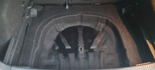

Habe einen Golf 7 Bj. 05/2013 und vorgestern einen starken Wassereinbruch in den Kofferraum. In der Reserveradmulde hatten sich etwa 3-4 Liter Regenwasser angesammelt. Dies nach einem ausgiebigen Regentag. Bemerkt habe ich es eigentlich nur, weil mein VW Plug&Play Soundsystem, welches in der Reserveradmulde verbaut ist, zusammen mit dem Autoradio plötzlich den Geist aufgegeben hatte. Klar, wenn der Verstärker vom Soundsystem "geflutet" wird, kann das nicht gut gehen. Die Rückverfolgung des Rinnsals deutet darauf hin, dass das Wasser über die linke Rückleuchte in größeren Mengen eindringt. Ich frage mich, warum das erst nach etwa 16 Monaten passiert? Hat oder hatte jemand die gleichen Probleme? Wassereinbruch dürfte ja über die Garantie abgedeckt sein. Was ist aber mit dem Soundsystem, welches ich als Originalteil von einer VW-Werkstatt nachrüsten ließ?

Klingt nach der Zwangsentlüftung. Diese verklemmt sich gerne.
Hatte schon mein Golf V.
Diese sitzt seitlich hinter der Stossstange. Das Wasser dringt dann von dort in den Kofferraum ein.

Das war der richtige Tipp! Durch einen unerkannten Parkrempler oder was auch immer war die eigentliche Karosserie hinten neben dem Zwangsentlüftungsgitter eingedrückt. Dadurch lag die Dichtung der Zwangsentlüftung nicht mehr an der Karrosserie an und Regenwasser konnte über den Spalt eindringen.
Beim Golf läuft das Regenwasser vom Dach an der seitlichen Rinne am Kofferraumdeckel nach unten und gelangt oberhalb der Rücklichter hinter diesselben und die Stoßfängerabdeckung. Dort läuft es dann an der eigentlichen Karosserie nach unten und tritt (normalerweise) im unteren Bereich aus. Etwas spärlich ist der Querträger, welcher hinter der Stoßfängerabdeckung die Auffahrenergie abfangen soll. Dieser ist etwa so breit wie die Kofferraumklappe. Links und rechts ist nur noch Luft zwischen Stoßfängerabdeckung und Karosserie. Fährt da einer drauf, sieht man zwar nicht unbedingt etwas an der Stoßfängerabdeckung, es kann aber ein Schaden an der Karosserie entstanden sein, welcher dann unentdeckt bleibt........außer man hat wie wir einen unerklärlichen Wassereinbruch.

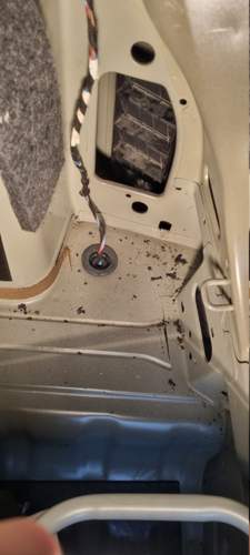

Hallo Leute,
ich habe vor zwei Tagen das gleiche Problem bei mir entdeckt. Es war bei meinem 2015er TDI auf der rechten Seite, auch die Zwangsentlüftung. nach dem ich alles abmontiert habe und das Wasser immer auf die Rückleuchte gekippt habe, war die Mulde vor dem Teil voll mit wasser (siehe Bild).
Nun habe ich das Teil rausgenommen aber es sieht alles unbeschädigt aus. Wie kann man nun mit Sicherheit dies selbt fixen?
Leider hat der VW-Freundliche gemeint, dass die Garantie keine Dichtungsprobleme übernimmt. (was für Abzocke🙁, stimmt das wirklich??).
Für mich ist alles Neuland und hab schon bei der Demontage diverse Teile abgebrochen. Daher freue ich mich auf jede Hilfe
