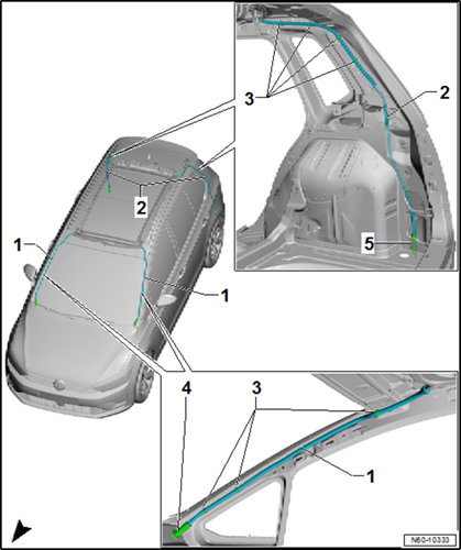

Hat vielleicht jemand ein Bild oder eine Zeichnung von den Ablaufpunkten? Würde gerne um den Schaden zu vermeiden einfach alle 2-3 Monate die Kanäle reinigen.
Also vorne sind sie klar ersichtlich, hinten habe ich auch noch keine Ahnung.
Bisher hatte ich von Wassereinbruch hinten noch nichts gehört?
Habe hier ein Foto vom Reparaturleitfaden.
Hinten verlaufen die Abläufe von der C Säule über die D Säuule nach unten. Siehe Foto.
Wie das in der Realität aussieht, kann ich auch noch nicht sagen.
N60-10333
Das Bild ist doch von einem Golf Sportsvan!
Sicher dass es beim Touran auch so verläuft?
Ich denke die sind baugleich.Warum sollte zwischen Touran und Golf Sportsvan groß was verändert werden.
