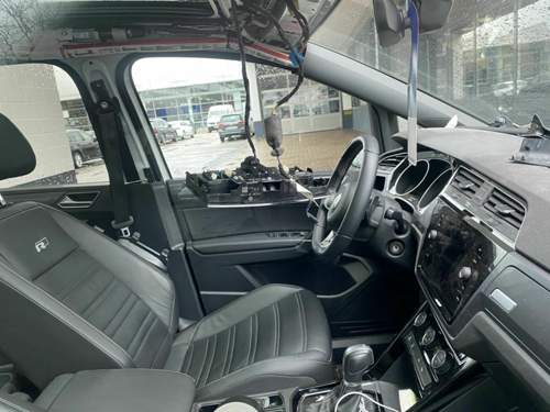

Von Anzahlung, Umweltprämie (darum mussten wir ua streiten), unseren Raten und Zinsen (5% über Basiszins seit Einreichen der Klage) wurde nur die „PKW-Nutzungsentschädigung“ abgezogen. Diese lag bei ca. 0,4% vom Bruttokaufpreis (Standard wäre 0,5%) pro 1.000 gefahrene Kilometer - also bei uns 12% / 30.000km vom Kaufpreis über drei Jahre. Dazu gab es zwischenzeitlich als „Entschuldigung“ einen erneuten, diesmal kostenlosen 4*+ Aufenthalt in der Autostadt... aber danach wurde der Wagen wieder undicht... insofern traten wir direkt vom Kauf zurück.
Am Ende wie ein sehr günstiges „Leasing“, aber viel Ärger... hatte den Wagen (Touran, 170 PS, weiß, R-Line Innen / Außen, Leder uvm.) extra neu mit Garantieverlängerung gekauft, in Wolfsburg geholt und wollte ihn lange nutzen. Aber derart verbastelt und undicht... für das Geld... das haben wir nicht eingesehen.
Reparaturversuch durch VW
Feuchtigkeit am Himmel
Feuchtigkeit an A-Säule

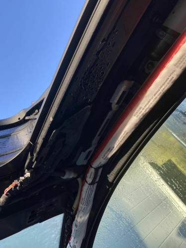

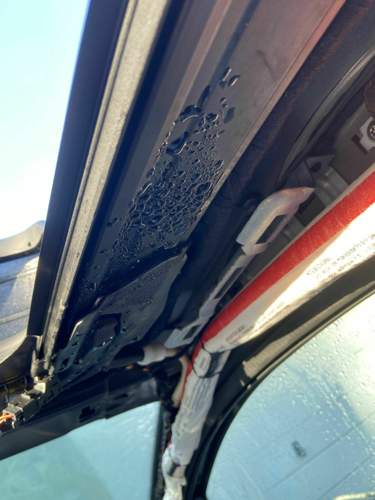

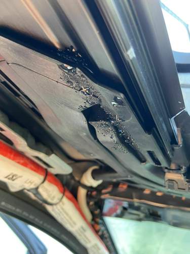

ich wollte meinen Senf zum Thema geben und über meine Eskapaden berichten.
Angefangen hat es vor 1,5 Jahren, wo Motorleuchte an meinem Touri (BJ 2015) anging. Fehlerauslese - AdBlue Heizung ist im Eimer. Daraufhin wurde ein gebrauchter Tank eingebaut - Fehler hat sich verändert auf "AdBlue-Stand kann nicht abgelesen werden". Ab zum 🙂, da mein Mechaniker nicht mehr weiter wusste. Dort wurde ein neuer Tank eingebaut, Fehler ist geblieben. Dann wurde der Kabelstrang getauscht, der vom Tank zum Motor geht, da der Anschluss oxydiert war. Dann war es alles in Ordnung (Kostenpunkt bis dahin knapp über 2K).

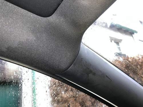

Ein halbes Jahr später geht die Motorlampe erneut an und ich merke zufällig, dass die A-Säulen-Bekleidung an der oberen Ecke nass ist. Selbst abgelesen: AdBlue Stand kann nicht abgelesen werden. Ab zum 🙂. -> Kabelanschluss unten im Fußraum ist oxydiert, gereinigt und zurückgegeben (Kostenpunkt knapp 100 Euronen). Empfehlung: Es sollen die vorderen Abflussschläuche gereinigt werden. Habe ich getan, Wasser lief gut ab.
Vor einer Woche geht die Motorlampe an, A-Säule oben nass. Das Auto verhalte sich auch komisch. Hinterer Innenlichter lies sich nicht ausschalten Navi spinnte -> als Folge Batterie im Eimer. Da hatte ich kein Bock mehr und habe den Dachhimmel ausgebaut. Mir kam eine Wasserströmung an der rechten Seite an der A-Säule entgegen. Die rechte Ecke (und zum Teil auch die linke) des Rahmens war mit Wassertropfen, also nass. Ich bin auf Uhrsachensuche gegangen und stellte fest, dass es 4 Abläufe am Panodach gibt. Da das Dach frei war, konnte ich einzelne Schläuche direkt am Panodach abmachen und mit einem Seilzug reinigen. Und siehe dort, der rechte hintere Ablauf war zu, egal was ich unternahm, konnte ich nicht durch (der Touri steht momentan etwas schräg abgeneigt, genau in Richtung diesen Ablaufs). Es blieb mir nichts anderes als die Verkleidung des Kofferraums auseinander zu nehmen, was bei einem 7-Sitzer verdammt Scheißaufgabe ist. Als ich die Verkleidung abgemacht habe, traute ich meinen Augen nicht. Der Schlauch war an zwei Stellen abgeknickt bzw. mit einer Schelle angedruckt (s. Bilder). Anscheinend auch vom Werk so... Na ja, mit einem Haarfön angewärmt und in die Form gebracht... Lasse Himmel noch weg, da ich befürchte, dass im Rahmen ein paar Risse vorhanden sind. Habe im Forum über Captain Tolly was gelesen, mache es sicherheitshalber beim guten Wetter rein...

Unfassbar! DANKE für diese Berichterstattung. Vielleicht lässt sich einem von uns anderen Panodach-Besitzern damit viel Ärger ersparen.
Drücke dir die Daumen, dass nach dieser Eskapade jetzt "von oben her" Ruhe ist!
Bei mir wurde im Januar 2020 ein modifizierter Windabweiser(so WOB) eingebaut..... seit dem ist Ruhe!
Opfere auch gerne die ca 20 € Zusatzkosten zur Reinigung der Abläufe bei der Inspektion!
@Puhbert schrieb am 7. Januar 2022 um 09:39:57 Uhr:
Hatte ich bisher auch so gemacht. Dabei ist allerdings dem 🙂 nie aufgefallen, dass der Ablauf hinten nicht so funktioniert, wie er soll. Übrigens, wenn man die Reinigung nicht im Rahmen der Inspektion beauftragt, kostet es, meine ich, um die 150 Euro. Dabei werden hintere Abläufe von unten nur durchgepustet.
