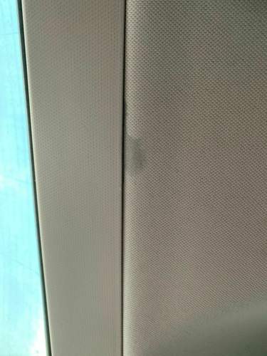

Ich glaube mich trifft der Schlag. Ich bin gerade in meinen 11 Monate alten Touran eingestiegen und konnte beobachten wie Wasser unterhalb des Rückspiegels runter tropfte.
Der Dachhimmel oben ist auch teilweise nass.
Das Wasser lief auch auf das Navigationssystem. Jetzt funktioniert das Touch Display nicht mehr richtig. Teilweise werden Tastendrücke ignoriert oder es gehen nur einige Funktionen.
Habe den Touran vor 5 Monaten als Vorführwsgen bei einem VW Händler gekauft. Mit insgesamt 5 Jahren Garantie. Ich
Wie gehe ich jetzt richtig vor? Habe Angst ein Montagsauto erwischt zu haben.
Ist das ein bekanntes Problem?

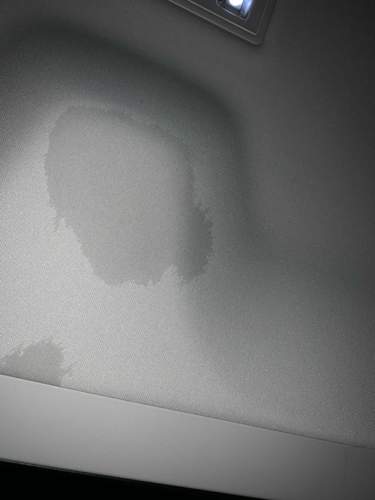

Wasser Flecken im Kofferraum im Dachhimmel.
Vorne hatte ich schon Wassereinbruch vom PanoDach, jetzt ganz hinten am Ende des Dachs.
Was ist hier schon wieder los , ich werde hier bekloppt, sehr schönes Tolles Auto aber diese Wassereinbrüche machen mich fertig.
Falls jemand eine Idee hat einfach Posten.
Mach mal die Klappe auf und schau nach den Gummitüllen wo die Kabel in die Heckklappe gehen. Da war bei mir was nicht richtig montiert.

Die Fotos sind von der Heckklappe. Einfach mal lesen und nicht nur dummes Zeug quatschen

allen erst einmal einen schönen 3. Adventsonntag! Aber was sind das denn hier für Misstöne!! Die Wortwahl hier ist ja teilweise erschreckend!! Warum sollte man hier nicht auch andere Möglichkeiten des Wassereinbruch in Betracht ziehen?? Auch wenn der Thread hier auf das Panorama zielt, so gibt es doch auch andere Stellen wo evtl. das Wasser seinen Weg findet. Dafür haben hier schon genug andere User ihre Erfahrungen gemacht. Die Fotos würden doch tatsächlich eher auf die Kabeleinführungen hindeuten. Die Abläufe des PD dürften doch eher weiter außen liegen. Auch die Antenne sollte man nicht gänzlich ausschließen. Ich hätte wahrscheinlich den Dachhimmel schon mal im Bereich der Feuchtigkeit von der Heckklappe her ein wenig gelöst um mal einer Taschenlampe oder einer Endoskopkamera (kann man schon für unter 10,-€ erstehen) nachgeschaut. Aber wie an anderer Stelle schon erwähnt, wenn noch Garantie besteht, ab zum Freundlichen.

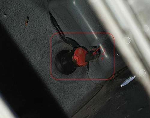

In diesem Zuge wurde auch gleich die Feldmaßnahme 60E2 (Entfernung der Endventile an den vorderen Ablaufschläuchen) durchgeführt, was einen eventuell anstehenden Wasserschaden vorbeugen soll.

Hallo , war heute zum Service mit meinem Touran dabei wurden die vier Gummiventile der Abläufe entfernt um das Verstopfen der Abläufe zu verhindern.Ist wohl jetzt offiziell von VW als Maßnahme und wurde kostenlos erledigt.

ich habe mal heute meine 4 Abläufe beim Bj. 06/2016 getestet (wurde lt. Protokoll auch bei der letzten Inspektion gemacht) und beim Ablauf vorne links (das Auto muss entsprechend schräg stehen) läuft das Wasser so gut wie gar nicht ab. Es tropft immerhin... Dank dieses Forums habe ich mal Rad und Radkastenabdeckung demnontiert und auch das Foto im Anhang gemacht.
Nun die Frage: Ist das rote / orangene die Kappe, die man entfernen soll? Wenn ja, wie entfernt man diese? Ich habe das Foto von unten durch eine ca. 6x3cm ovale Öffnung gemacht, durch die ich nicht mit der Hand komme...
