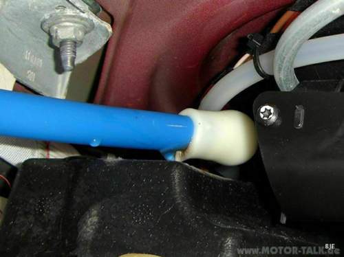

Ja aber ich hätte da Angst durch die Stocherei einen Schlauch zu lösen.
Bei Audi haben die Ingenieure es ja tatsächlich geschafft den abgehenden Schlauch IN den Schlauch vom Panoramadach zu stecken (siehe Beispielbild und Video der Autodoktoren beim Q5).
Das lernt man doch schon als kleines Kind im Sandkasten das wasserführende Materialien immer in einen anderen reingesteckt werden müssen und nicht andersrum - das ist mir unbegreiflich wie jemand so etwas entwickeln kann??? :(

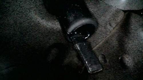

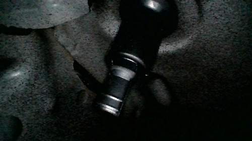

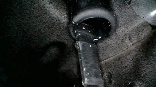

Hier kommen mal die vorderen Abläufe vom Model 2019 per Endoskop... und in Teamarbeit mit Sohnemann oben in der Luke auch in Aktion - die sehen mir auf jeden Fall überarbeitet und richtig gut durchgängig aus!
1-links
2-rechts
3-rechts-nah

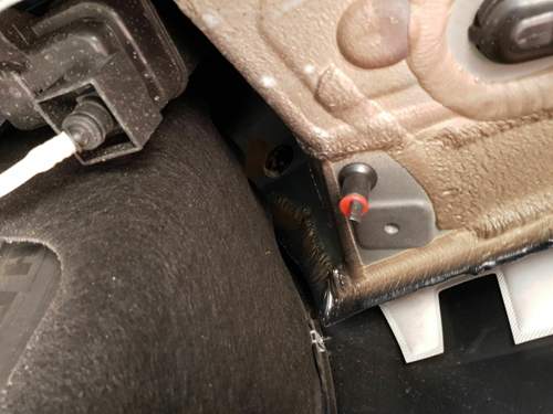

danke für Deine Bilder, aber ich glaube da hat sich zu meinem Modell aus 03/16 nichts geändert. Ich habe jetzt bei mir diese komischen roten Gummiklappen entfernt, dann sieht das genauso aus. Funktion dieser Klappen ist mir ein Rätsel, wie ja auch schon Andere hier beschrieben haben. Mal gespannt, ob das Wasser im Auto jetzt draußen bleibt.
@pginfo
Ich konnte bei mir einen Kunststoffschlauch mit 4 mm Außendurchmesser in die Abläufe schieben und dann mit einer Spritze 100 ml Wasser reinspritzen und wenn es nicht abläuft auch gleich wieder absaugen, dann kamen immer Schmutzbrocken mit. Der 80 cm Schlauch ist auf jeden Fall noch nicht unten an der A-Säule herausgekommen. Auf jeden Fall läuft jetzt nach diesem Vorgehen und das Entfernen der roten Klappen am Ende im Motorraum unterhalb der A-Säule das Wasser wieder richtig ab. Jetzt blebt nur die Hoffnung.

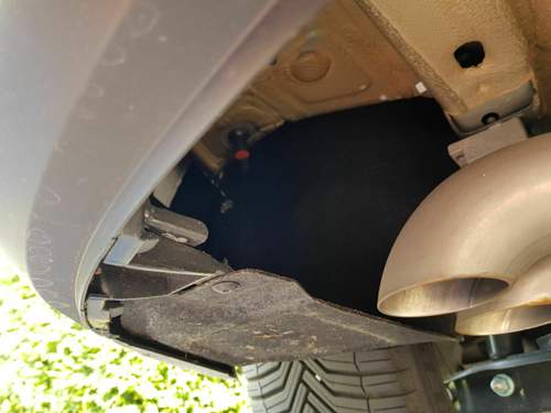

Ach ich hatte die Kappen ja noch gar nicht live gesehen... Heute aber - denn hinten sind sie tatsächlich noch drauf!
Das muss mal einer verstehen?
