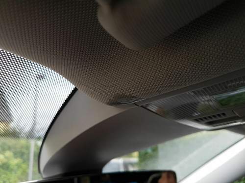

Hallo liebe Touran Fahrer,
Ich glaube mich trifft der Schlag. Ich bin gerade in meinen 11 Monate alten Touran eingestiegen und konnte beobachten wie Wasser unterhalb des Rückspiegels runter tropfte.
Der Dachhimmel oben ist auch teilweise nass.
Das Wasser lief auch auf das Navigationssystem. Jetzt funktioniert das Touch Display nicht mehr richtig. Teilweise werden Tastendrücke ignoriert oder es gehen nur einige Funktionen.
Habe den Touran vor 5 Monaten als Vorführwsgen bei einem VW Händler gekauft. Mit insgesamt 5 Jahren Garantie. Ich
Wie gehe ich jetzt richtig vor? Habe Angst ein Montagsauto erwischt zu haben.
Ist das ein bekanntes Problem?

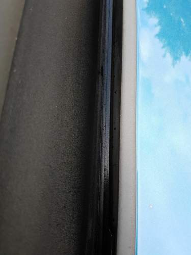

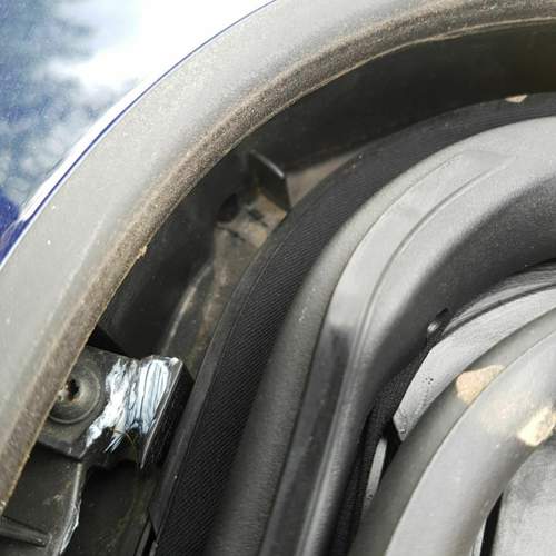

Hier ist der ablauf vorne links. Die hinteren sieht man nicht. Oder man baut den himmel hinten etwas aus
@DerIch353 schrieb am 19. August 2017 um 16:44:28 Uhr:

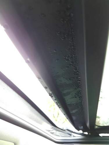

So, uns hat es jetzt auch erwischt! Habe das Panodach im Verdacht, da es dort seit heute ebenfalls tropft. Auffälliges Problem ist allerdings direkt unterm Fahrersitz. Dort hat sich bereits Schimmel gebildet und der Boden unter der Fußmatte ist ebenfalls koplett feucht. Auch der Armaturenbereich im Fußraum, direkt rechts neben dem Entriegelungshebel der Motorhaube, ist nass. Habe das Panodach mal geöffnet und selbst dort ist der Windschutz extrem durchnässt. Hab das Gefühl , dass die ganze linke Seite undicht ist. Termin bei VW Wolf gemacht. Allerdings erst am 28.09. :-(.
