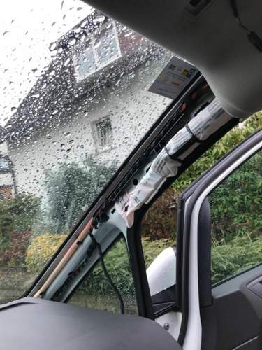

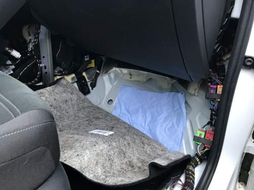

als Anlage ein paar Bilder der Bereiche wo das Wasser lang kommt.
Vw Touran 5T Bj 12/2015
Die Daemmung wurde grosszuegig rausgeschnitten u getrocknet. Rechts bei den Steckern tropfte es in den Fussraum..jpg
Verkleidung Mittelkonsole wurde demontiert obwohl die eigentlich trocken war..jpg
Asaeule im oberen Bereich fing es mit dem Feuchtigkeitseinbruch an. Schlaeuche sitzen fest zusammen..jpg

Warum es zu einem sporadischen Wassereintritt kommt kann niemand sagen.
Im Mai war es auch auf der Fahrerseite u im Sep nur auf der Beifahrer.
Das Auto selber steht gerade u wird auch nur 2-3x die Woche bewegt.
Vw wollte es eigentlich zusammen bauen aber ich hatte mich mit dem Meister geeeinigt, dass erstmal der nächste Starkregen abgewartet wird. Dann war es lange Zeit trocken u dann wird so ein Zweitwagen schon mal vergessen. Mich stört es auch nicht. Das Fahrzeug fährt. Nur der nasse, muffige, gammelige Geruch bei einem fast 40k Auto hat mich gestört.
Der Geruch ist seit dem trocken legen zum Glück komplett weg.
