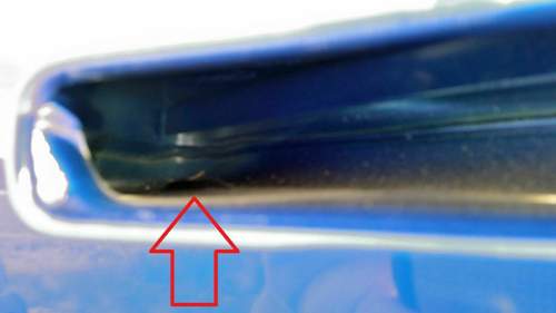

Unser Wagen stand vergangene Nacht in ausgiebigem Regen.
Position diagonal leicht schräg, so dass links hinten am höchsten und rechts vorne am tiefsten war. Am Morgen ist der Fahrersitz im vorderen Drittel nass, es kam also einiges rein und das Lenkrad ist voller Spritzer. Es tropft scheinbar nur an der Stelle nach unten, wo die Sonnenschutzblende im Eck also links vorne angeschraubt ist. Das Karosseriedach hat kein Loch aber eine Reling. Wo soll ich wie als erstes und am effektivsten nach der Eintrittstelle fahnden? Werde mal nach Infos zur Demontage der Reling suchen, obwohl aufgrund der Position des Wagens auf dem Dach vorne links doch garnicht viel Wasser unterwegs gewesen sein dürfte. Warum tropft es nicht vorne rechts??? Vielleicht hatte das schon wer oder hat Kenntnisse über Wege, die Wasser im Dach geht.

Kein Scheibenwechsel. Äußerlich keine Auffälligkeit von Scheibe und Karosserie, wo sie sich treffen und auch sonst nicht. Kein Unfall, keine übermässige Dachbelastung.Schrägstand nicht gravierend Höhenunterschied links hinten zu rechts vorne ca. -15cm. Dachreling ist kein bisschen locker. Wie bekommt man die Abdeckkappe ohne Beschädigung herunter ? Ich hab rumprobiert, und den Hebel wohl nicht an der richtigen Stelle angesetzt (noch nichts beschädigt). Beim Trocknen des Daches und der Reling entdeckte ich eine seichte Pfütze in einer Kammer der oberen Schiebetüre-Führung. und dort sitzt ein scheinbar intakter Kunststoffstopfen. (Bild) Genau die Richtung der Fahrzeugneigung. Aber kann da so viel Wasser in die Kammer laufen (schließlich ist darüber die scheinbar ordentliche Dichtgummi-Ablaufrinne, welche allerdings nicht aufgeklebt, sondern nur an einzelnen Punkten fixiert ist) und durch leichte Undichtigkeit des Stopfens in den Himmel und dort nach vorne? (Sollte ich mal absichtlich Wasser in diese Kammer laufen lassen und schauen, was passiert?) Ich habe die Sonnenschutzblende entfernt und am Befestigungspunkt und überm dortigen Blech keine Feuchtigkeit gefunden. Stattdessen tropft es aus der Kunststoffablage wobei sich alles tastbare Himmel-Material trocken zumindest anfühlt. Feuchtemessgerät habe ich nicht. Ich habe keinen Bock diese Ablage zu demontieren, wenn es nicht sein muss. Jedenfalls nochmal deutlich die Frage: Wie bekomme ich die Abdeckung(en) der Reling (schwarz) schadensfrei ab?

Wasser sucht sich seinen Weg, da wo es tropft muss es nicht reingelaufen sein, extrem noch wegen der schräg Lage des Caddy, aber ignoriere ruhig meinen Tipp....

JA, da kommt Wasser von oben über die Schiebetür hin.
Also schmeiss da mal einen Schluck Wasser rein, dann weisst du mehr.
Nein, ich ignoriere nicht. Frage mich nur, was ich dann sehen kann, was ich bisher nicht sehen konnte. Also, ich mache jetzt jeden falls eines. Ich nehme den Schlauch und schaue ob ich bei geschlossener Schiebetüre Wasser in diese Kammer befördern kann! Das könnte aufschlussreich sein.

Das ist ja mutwilliges Wässern meines Himmels!!! Aber ich habe es gemacht! Einen richtigen fetten See! jetzt lasse ich dem Ganzen ein wenig Zeit und vielleicht weiß ich dann alles oder nur, was es nicht ist.

Nun, trotz Geduld ist nichts passiert. Nicht ein einziger Tropfen. Gerne hätte ich eine schnelle Erklärung gehabt. Doch vielleicht hatte ich bei Trocknung der Höhlenpfütze mit einem Handtuchzipfel, zur Begutachtung des Stopfens, dessen Undichtigkeit behoben? Oder dies war eben doch nicht die Pforte. Wenn der akute Graupelschauer endet versuche ich permanente Wässerung der Dachrinne-Windschutzscheiben-Verbindung. Von mir aus darf aber auch einfach zukünftig alles trocken bleiben und das Ganze als Mysterium der Vergangenheit angehören.
