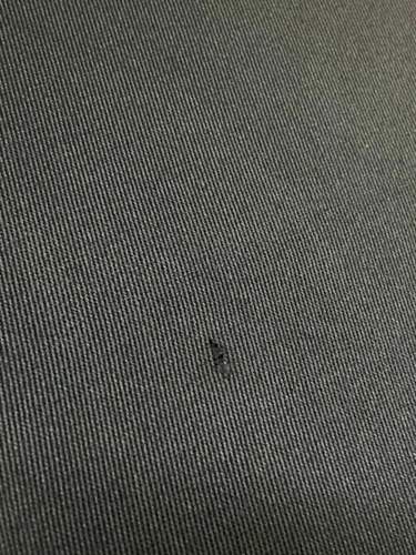

Auf dem Dach befindet sich ein winzig kleines Loch, das ist jedoch eher auf Höhe der Kopfstütze des Fahrers. Kann noch ein Bild davon nachreichen. Das ist im Durchmesser evtl. 3mm, wirklich sehr klein.

Hab mal "ins" verdeck gefasst. Zwischen Dachhimmel und Gummischicht. Fühlt sich nicht nass an, lediglich etwas feucht. Beidseitig. Es hat gestern wirklich extrem geregnet. Eine Imprägnierung des Dachs schadet sicher nicht, aber das was da heute morgen rein kam, liegt sicher nicht an fehlender Imprägnierung.
Hab noch ein Bild des angesprochenen "Lochs". Ich glaube kaum, dass das der ausschlaggebende Punkt ist.
