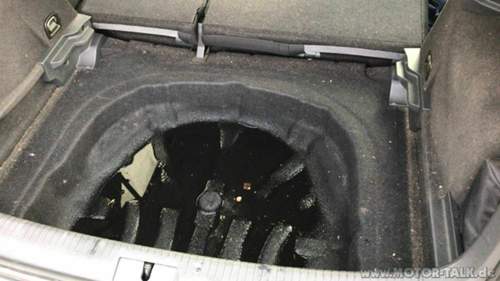

wir haben heute im Golf 7 Trendline meiner Schwester eine starke Wasseransammlung in der Reserveradmulde entdeckt (siehe Anhang). Die abgeschöpfte Wassermenge betrug ca. 2 bis 3 Liter. Die Fussräume sind sowohl vorne wie hinten trocken. Das Fahrzeug hat ebenfalls kein Panoramadach (!). Hat hier jemand ein ähnliches Problem und kann sagen oder einen Tipp geben, wo das Wasser eintritt?
Nochmals die Fahrzeugdaten:
Golf 1,2TSI (85PS) Trendline, 4-türig
Bj. 2015, Abholung Wolfsburg im Februar 2015
Extras: 4 Türen, Radio Composition Touch
MfG
helly1969

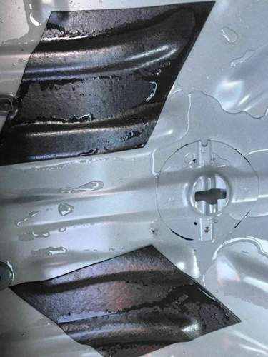

Heute haben wir festgestellt, dass bei Fahrten auf regennasser Fahrbahn, Wasser in den Kofferraum eindringt (siehe Fotos). Spricht dies für die Entlüftungsklappen oder gibt es noch andere Möglichkeiten?
MfG
helly1969
Img-20171128-wa0004
Img-20171128-wa0005
Img-20171128-wa0006
Wenn das Wasser bei Fahrten auf regennasser Fahrbahn reinkommt, während es nicht regnet, so kannst Du die Heckscheibe, die Dachantenne usw schon mal ausschließen.
Mach alles trocken, setz dich in den Kofferraum und mach den von mit beschriebenen Gartenschlauchtest.
Ordentlich in die Radhäuser halten, damit Du siehst ob es links oder rechts undicht ist.
Vielleicht siehst Du ja auch schon die Stelle wo es reinkommt, z.B. Entlüftungsklappe links oder rechts.

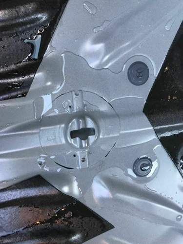

Wollte helly1969 wegen seines aktuellen Updates genau Deinen Post vom 22. nochmal nahe legen. Mir erscheint der Tipp mit dem Gartenschlauch und letztlich auch das Ausbauen der Verkleidungen aktuell am sinnvollsten.
Mein G7 befindet sich seit einiger Zeit "hinten rum" innen im völlig "nackten" Zustand, weil ich am Beseitigen von "Geruchsquellen" von der Vorbesitzerin (Hundehalterin!) bin.
Dabei hatte ich auch diese Entlüftungsklappen draußen und während dieser Zeit regnete es (wie so oft in diesem Sommer). Ich hatte dann "plötzlich" eines Tages auch eine mächtige Pfütze in der bereits leeren Mulde. Als "Quelle" (im wahrsten Sinne) stellten sich dann tatsächlich die beiden fehlenden Teile heraus.
Teile wieder ordentlich eingesetzt, und Ruhe war (kein erneuter Wassereintritt!). -

Hallo Alex1990,
es lag an den Klappen der Zwangsentlüftung.
MfG
helly1969

so wie ich es verstanden habe, waren sie nach innen geklappt.

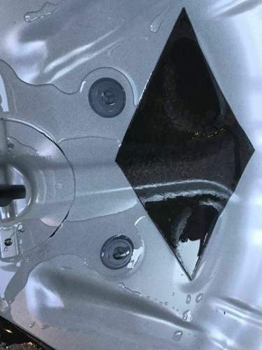

Als ich nun die Verkleidung entfernt hatte, sind mir direkt die auf dem angehängten Bild zu sehenden "Schweißstellen"/"Schweißbänder" aufgefallen - ich weiß leider nicht, wie ich das besser/richtig nennen soll. Diese habe ich bislang auch auf keinem der Bilder hier im Thema bzw. im Forum entdeckt und sie machen es auch unmöglich, dass ich die Gummistopfen entferne, um das Wasser abzulassen. Original ist das nicht, oder? Kann mir aber jemand sagen, was es ist bzw. wofür es gut ist? Da wäre ich sehr dankbar.

Doch das ist original

Bitumenplatten um Schall/Vibrationen/Poltern zu mindern.
Bei dir sind es vermutlich auch Bitumenstreifen (druckprobe mit Daumen).
Vieleicht wurden von Bitumenplatten auf Streifen bei einem Modelljahrwechsel geändert.
Vieleicht wurden die Bitumenplatten auch nachträglich entfernt und durch Streifen ersetzt.
