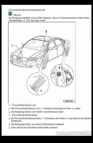

Hatte einen Wassereinbruch im Auto, laut Beschreibung und (Fern-)Diagnose Audi sind die Abläufe des Schiebedachs verstopft!
Frage: Weiß jemand wie die verlaufen und wie ich die selbst reinigen kann? Da müssen Schläuche und Behälter sein sein...bräuchte also eine genauere Anleitung.
Danke!

https://www.motor-talk.de/faq/audi-a6-4f-q70.html#Q2913979
Mir hat es auf jeden Fall geholfen, nachdem sich 5cm Wasser in meinem Fussraum angesammelt hatten. Danke

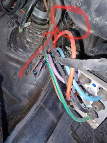

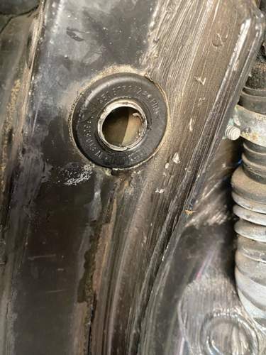

Die Abläufe in den vorderen Ecken müssen regelmäßig gereinigt werden. Unten im Radkasten befinden sich am Ende der Abläufe solche GummiLippenNippel.. Wenn man auf das Rad schaut sind die ca auf 2 Uhr (links) bzw zehn Uhr (rechts).
Links genügt es die Verkleidung im Radkasten weg zu ziehen. Dann sieht man die Gumminippel.
Rechts muss man den Behälter für die Scheibenwaschanlage abbauen. Das sind drei Schrauben SW 10 (oben, unten, rechts zum Motor hin). Natürlich muss vorher das Rad abgenommen werden.

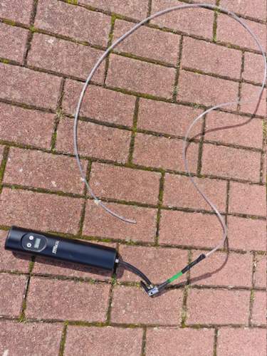

Es geht aber auch mit Druckluft. Aber Vorsicht: Die Schläuche können innen abreißen.

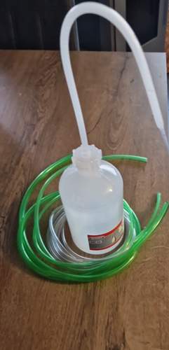

Am besten nehmt Ihr eine Flasche wie auf dem Bild. Damit kann man, wie mit so einem Pömpel für das Waschbecken, Druck und Unterdruck erzeugen und den Schotter in der Leitung lockern.
Bild 1: Flasche zum Spülen
Bild 2: im Kreis ist der Gummistopfen markiert
Bild: Minikompressor mit Schlauch zum reinigen der Leitung

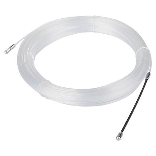

Bei Audi nehmen die dafür eine eine Kabeleinziehilfe.
[Von Motor-Talk aus dem Thema 'Schiebedach Wasserabläufe reinigen' überführt.]
Einziehilfe
