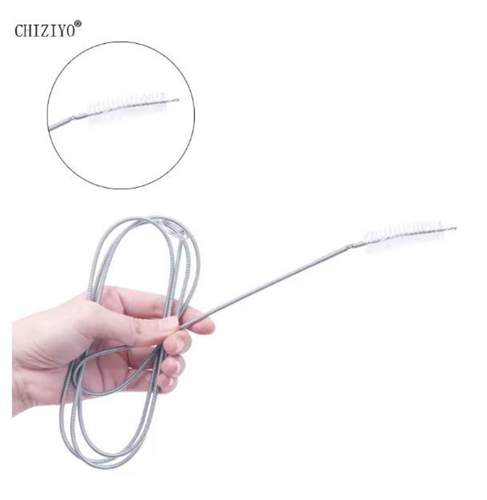

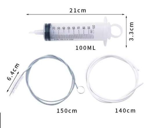

Bei Ali und Temu (würg) gibt es lange dünne Bürsten zum reinigen. Ich habe einen Schlauch vom Luftfahrwerk genommen, ihn bis zum Versatz eingeführt, dann Wasser rein und dann mit einem Druckluft Spray kurz durch gepustet. Der Dreck kam immer nach oben raus geflogen da der Schlauch vom AAS dünner ist als der Schiebedachablaufschlauch.
Abläufe waren dann immer wieder frei :)
Genau sowas habe ich auch (schon erfolgreich benutzt) aber die Abläufe waren binnen weniger Monate wieder komplett dicht. Jedes mal unten an dieser blöden Gummilippe.
