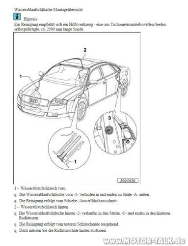

Hatte einen Wassereinbruch im Auto, laut Beschreibung und (Fern-)Diagnose Audi sind die Abläufe des Schiebedachs verstopft!
Frage: Weiß jemand wie die verlaufen und wie ich die selbst reinigen kann? Da müssen Schläuche und Behälter sein sein...bräuchte also eine genauere Anleitung.

so geht es auch: http://www.motor-talk.de/faq/audi-a6-4f-q70.html#Q2913979
auf keinen Fall durchstossen bis unten mit einem Draht !
mfg Senti
Ist das vom a6 baugleich ? Nur aus Neugier warum soll man den Draht nicht bis zum ende durch schieben ?
Lg
Ist Baugleich zum A6 !

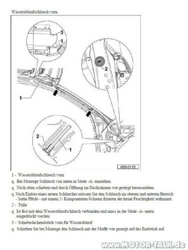

Im unteren Drittel endet der obere Schlauch, mündet in einen Gummi. Der Schlauch von unten kommt versetzt zum oberen Schlauch auf den Gummi. Ein durchstoßen zerstört nur den Gummi und das Wasser läuft dann dort irgendwo raus.
Wer mit Druckluft arbeiten möchte kann dadurch den Schlauch vom Rahmen des Ablaufes runter drücken....der Himmel muss dann demontiert werden um den Schlauch wieder drauf zu setzen... Es ist also generell mit Vorsicht zu arbeiten.
Nehmt euch lieber etwas Zeit zum reinigen...
Mfg Senti

Hab es doch alleine geschafft. Auf der Beifahrerseite muss der Wischwasserbehälter gelöst und nach vor gezogen werden (alle drei Stecker lösen, einer ist hinter dem Behälter. Der Ablauf befindet sich ganz oben. Nicht einfach zu sehen und dranzukommen. Vorher natürlich Rad und Radhausschale runter. Hab gut mit warmen Wasser und Spüli durchgespült. Läuft wieder super ab.
Ab der Beifahrerseite ging es in 5 Minuten. Rad einschlagen, Radkasten lösen und nach innen wegdrücken und die komische Membran (Fehlkonstruktion) gängig machen. Habe rechts ein kleines Röhrchen mit 3mm Innendurchmesser (Aquariumzubehör) in die Mebran gesteckt. Die andere Seite so belassen. Mal schauen was länger hält.

die 2 vorderen vom Schiebedach kommen im Radhaus raus, hinter der radhausschale ist eine gummimanchette da lüppt es raus.

Wasserablaufschlaeuche-montageuebersicht1
Wasserablaufschlaeuche-montageuebersicht2
ich finde nichts, was dort so aussieht
