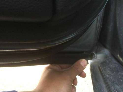

Seit einiger Zeit ist mir beim Öffnen der hinteren Tür an der Fahrerseite aufgefallen, dass dann, insbesondere nach dem Waschen oder nach Regenfällen, Wasser bei geöffneter Tür unten herausläuft, und zwar am unteren Türrand in Richtung B-Säule. Ich habe das vor 3 Monaten bei der letzten Inspektion angesprochen, weil ich gehört habe, dass beim E 60 gern mal die Türfolien abfallen und dann den Wasserablauf verstopfen.- Diese Variante hat der Serviceberater aber ausgeschlossen, weil dann der Innenraum hätte nass sein müssen. - Bei der letzten Wagenwäsche habe ich dann beim Putzen des unteren Türbereiches gesehen, dass sich Wasser in der Gummidichtung sammelt, und zwar auf einem Stück von ca. 10 cm zwischen dem Gummistopfen und der Biegung, wo die Dichtung nach oben weiter läuft. Rechts ist es da auch kurz nass/feucht, aber nicht so heftig. Wenn ich die Dichtung nach unten/außen biege, läuft das Wasser dort raus, aber immer auch wieder ein wenig nach. Es dauert also recht lange, bis die Dichtung wieder richtig trocken ist. Hat jemand von euch eine Idee, was das sein könnte bzw. ob es normal ist?

Kannst Du mal ein Bild einstellen, dass man sehen kann, wo bei Dir das Wasser läuft?

Innenraum ist bei mir trocken und das Wasser kam an der untersten Dichtung Richtung b-Säule raus an dem befestigungsnippel der Dichtung.
Was meinst Du mit der "untersten" Dichtung? Ist das die Dichtung, die ca. 2 cm breit ist und außen am unteren Türrahmen von rechts nach links angebracht ist, wie so ein Scheibenwischerblatt oder meinst Du die "runde" innere Dichtung, die bei geschlossener Tür an der ebenfalls runden Dichtung am Schweller anliegt und fast um die ganze Tür verläuft? - Das wäre nämlich mein Kandidat. - Bei mir kommt das Wasser sofort raus, wenn ich nach dem Waschen/Regen die hintere Tür öffne, und zwar dort, wo die Tür unten anfängt aus Richtung B-Säule aus betrachtet. - Innen ist bei mir alles trocken. Dass es rechts weniger feucht ist, kann auch damit zusammenhängen, dass die rechte Tür/Dichtung so gut wie nie benutzt wurde, weil ich nur die linke hintere Tür öffne, um meinen Hund in die Box zu packen. - Ich habe heute auch mal diesen Gummistopfen unten an der Tür im Bereich der runden inneren Dichtung demontiert und den "Fingertest" gemacht: in der Tür schien unten alles trocken zu sein und eine Folie habe ich auch nicht hochschieben/fühlen können. - Wo sind eigentlich die Türablauföffnungen??? Denn dieser schwarze Gummistopfen hat ja keine Öffnung.

Hab mal ein Foto gemacht. Wasser kommt da raus wo mein Daumen ist, besser gesagt am weißen Nippel.

Habs gefunden! Bei mir ist es aber die runde Dichtung direkt darüber, und zwar ca. 10 cm vor der Biegung, wo die Dichtung dann nach oben geht. Wenn ich den äußeren Teil der Dichtung nach außen biege, läuft dort Wasser heraus.

Das liegt hinter der "Folie" , also im Nassbereich.
Es ist auch keine Folie wie früher mal, eher ein Plastikschaum, der mit Butyl an die Tür geklebt wird.

Die Runde sollte auch im Nassbereich liegen.
Die Folie klebt auf der Höhe, wo die Türverkleidung das Blech berührt.

Ja, das ist mir schon klar, aber müsste ich dann nicht auf dem Türblech unterhalb der Türverkleidung auf dem Stück bis zur runden Dichtung Wasserspuren (Kalkflecken) entdecken und wäre der hintere Fußraum dann nicht auch nass?
