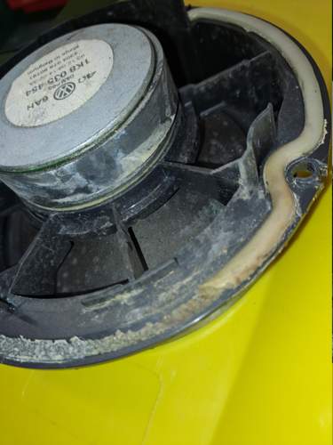

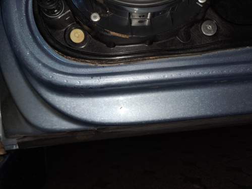

es gibt ja beim Golf 6 das Problem, dass sich Wasser in der Türe ansammelt wie ich recherchiert habe.
Aber ist es normal, dass es wie auf den bildern sich staut auf einer Seite und dort bei Rechtskurven (ist vordere Beifahrer seite) nach innen gedrückt wird und innen etwas Nässe macht?
Vielen Dank für eure Mühe.

Hab gerade das gleiche Problem.
Alles abgedichtet.
Die Schaumstoffdichtung an Boxen und den Trägerplatten waren wie aufgelöst.

@schascha1981 schrieb am 3. Januar 2023 um 20:12:25 Uhr:
Alles abgedichtet.
Ohne Sitz ausbauen eher schwierig.
Womit hast Du die Nieten der Lautsprecher ersetzt?
Nieten aufgebohrt und neue rein . Zusätzlich noch kleine Schrauben dazu.

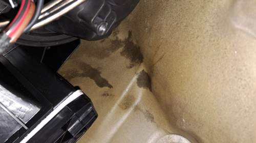

Hier noch mal ein Zwischenbericht.
Türen sind dicht....aber weiterhin kommt Wasser ins Fahrzeug. Im Bild zu sehen am Lüftungskasten.
Heute den Wasserkasten zerlegt, dieser war auch sauber.
Wasser kommt übers Gitter des Lüftungskasten. Gitter ausgebaut. Auch diese Dichtung, wie auch an den Boxen und den Türen total weg gefault. Diese ebenfalls mit entsprechender Dichtmasse eingesetzt.
Aus zeitlichen Gründen konnte ich dies leider nicht bildlich festhalten.

Ich kann nur eine Erklärung versuchen, weil ich die Tür beim G6 noch nie aufhatte.
Also: Dass Wasser herausläuft, weil in der Tür Hochwasser herrscht, halte ich eher für die Ausnahme. Nichtsdestotrotz kann man aber mit einem dünnen Draht/Pfeifenreiniger/Kabelbinder oä. hin und wieder die Abflussöffnungen unten durchstoßen.
Das Wasser kommt nach meinem Verständnis durch die Scheibendichtung, läuft an den innen befindlichen mechanischen und elektrischen Bauteilen herab und von dort gelangt es eben auch an den Aggregateträger, an dem es herabrinnt. Bei intakten Dichtungen läuft es von dort weiter herunter in den Türboden.
Bei nicht intakten Dichtungen findet das Wasser seinen Weg durch die Dichtungen am Aggregateträger oder dem Lautsprecher. Je weiter die jeweilige Dichtung durch die Feuchtigkeit geschädigt ist, desto mehr Wasser gelangt in den Innenraum.

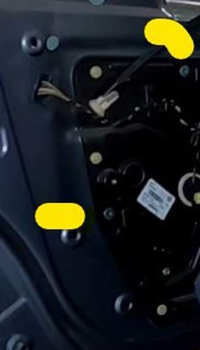

Hallo Zusammen,
ich habe nun beim Golf 6 das gleiche Problem an einer hinteren Tür.
Meine Hauptfrage ist, welche Dichtung nutze ich am besten um die Trägerplatte wieder abzudichten - Butyl Dichtband schwarz Montageband (Original VW Teilenummer: AKL45000505).
Und welche Dichtung für den Lautsprecher? Schaumdichtband?
Hat jemand Erfahrung damit?

So, alles ausgebaut und neu abgedichtet. Butylband verbaut und Großkopfblindnieten fürs neue einsetzen genutzt. (Großkopf Presslaschen Blindniete 4,8x20,5 Kopf 16mm).
Ist einfach zu machen. Etwas friemelig das alte Butylband zu entfernen, aber ansonsten einfach.
Blindnietenzange ist für 10 Euro bei Auktionshäusern zu haben - daran sollte es nicht scheitern.
Blindniete
