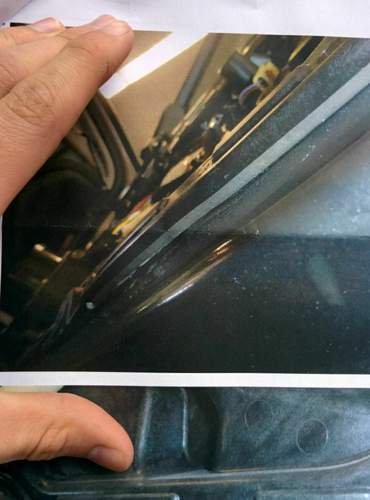

es gibt ja beim Golf 6 das Problem, dass sich Wasser in der Türe ansammelt wie ich recherchiert habe.
Aber ist es normal, dass es wie auf den bildern sich staut auf einer Seite und dort bei Rechtskurven (ist vordere Beifahrer seite) nach innen gedrückt wird und innen etwas Nässe macht?
Vielen Dank für eure Mühe.

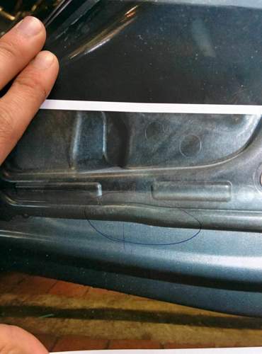

heute wurde die Türverkleidung von Vornen Beifahrer abgemacht, da ich immer bei starkem Regen Wasser auf und in der Dichtung habe.
Nun ist rausgekommen, dass die Dichtplatte sich an der Stelle wo eingekreist ist etwas weghebt und somit wasser durchfließen kann.
Der Herr vom Freundlichen meinte man muss die austauschen wenn man das dicht haben möchte.
Material ca 150€ und nochmal ca 150€ Arbeitskosten.
Ich habe dann gefragt ob ich da nicht einfach eine Dichtung mit Sanitärsilikon ziehen kann, aber er meinte das wird nicht lange halten und nicht 100% dicht sein.
Was meint ihr, was würdet Ihr an meiner Stelle machen?

Hi, also der AggregatenTräger ist richtig verbogen. Da muss schon mal einer dran gewesen sein?!
Ist der Türrahmen an der Stelle exakt gerade? Oder auch verbogen?
Ich würde sowas komplett tauschen. Sprich neuen Träger bestellen und einbauen.
@Christian der Erste schrieb am 23. Mai 2017 um 14:30:35 Uhr:
die Tür hat an der Stelle nichts, nur der Aggregatenträger.. Und scheinbar war da nichts... ich habe das Auto seit 2 Jahren und da war niemand dran. Höchstens der Vorbesitzer...
Wie bekommt man den Träger denn am sinnvollsten ab?
Was wird von den Nieten gehalten und was passiert, wenn diese aufgebohrt werden?
