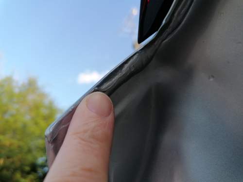

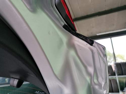

ich habe vor einigen Tagen auch meinen Corsa zum FOH wegen Wassereintritt in die Heckklappe gestellt. Entgegen anderer Berichte hier im Forum wurde mir schon bei der Auftragsannahme gesagt, dass IN die Heckklappe definitiv KEIN Wasser gehört und man dem auf jedem Fall nachgehen muss! Für mich ein Zeichen, dass in dem Fachbetrieb auch Fachleute arbeiten :D
Da ich unnötiges Suchen vermeiden wollte wies ich darauf hin, dass ich hier im Forum auf den Tipp mit dem Dachspoiler gestoßen bin. Man bat mich einen Link zu schicken, was ich auch tat.
Schon am nächsten Tag kam der Anruf, dass der Heckspoiler neu abgedichtet wurde - da gab es tatsächlich "verdächtige" Stellen. Es trat jedoch weiterhin Wasser in die Heckklappe... Daraufhin wurden die Öffnungen an der Heckklappe vom Spoiler zugeklebt, und siehe da - wieder Wasser.
Als man dann die Heckklappe genauer inspizierte ist aufgefallen, dass die "Dichtungswulst" nahe der Heckleuchten nicht da war wo sie hin gehörte. Als man diesen kleinen Spalt (etwa 2mm x 4cm) provisorisch mit Knetmasse verschloss, fand sich auch kein Wasser mehr in der Klappe.
Vorgeschlagen wurden mir 2 Möglichkeiten dem Plätschern in der Heckklappe ein Ende zu bereiten:
Möglichkeit 1: Fahrzeug geht zum Lackierer. Dort wird die Dichtungsnaht entfernt, neu aufgebracht und die Klappe neu lackiert (Garantie).
Möglichkeit 2: Man hält es „klein“ und bessert nur den betroffenen Bereich mit durchsichtigem Dichtmaterial aus (Garantie).
Ich habe mich dafür entschieden es klein halten zu lassen und wurde nicht enttäuscht. Wenn man weiß wo man schauen muss kann man erkennen was gemacht wurde, ansonsten fällt es überhaupt nicht auf.
Das Plätschern und die ungewollten Duschen gehören nun der Vergangenheit an.
GEHT DOCH – wenn man einen kompetenten FOH hat ;)
Provisorisch abgedichtet beim FOH
Nach Abdichtung links
Verstehe ich nicht. Da wo was gemacht wurde kann, kommt immer Wasser hin. Die Deckel Dichtung liegt weiter innen. Deswegen verstehe ich die Werkstatt nicht das hätte sie doch sehen müssen.
Das Wasser was andere hier hatten ( und meine Frau) war im Innrnbereich der Dichtung sowie in der Klappe. Ich sehr bei dir das im Außenbereich.
Bei mir ist es eben außerhalb der Deckeldichtung ins innere der Klappe gelaufen. Also nicht ins Wageninnere, sondern nur ins innere der Klappe. Man hörte beim Öffen regelrecht das Wasser laufen, ein Teil davon trat in Schloßnähe aus.
Vielleicht war die Stelle bei den Heckleuchten auch zusätzlich zum Spoiler undicht, wäre zumindest möglich.
Jedenfalls ist jetzt alles gut :)
Kernaussage meines Beitrags sollte sein, dass Wasser in der Heckklappe nichts zu suchen hat und durchaus einen Mangel darstellt.
EDIT: An den Stellen wo in den Fotos zu sehen sind lief das Wasser IN die Heckklappe - nicht raus. Nicht dass wir da aneinander vorbei geredet haben ;)
