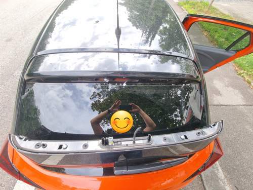

immer wenn ich bei oder nach Regen die Heckklappe aufmache, tropft Wasser aus dem Bereich des Verschlusses, entweder mir in den Nacken oder auf den Verschluß unten. Ich habe zuerste gedacht, dass das von außen kommt. Heute habe ich gesehen, dass das Wasser aus dem Spalt kommt (s.Bild), man sieht noch einige Tropfen. Der Spalt liegt aber innerhalb der Gummidichtung vom Kofferraum. Ich frage mich, wo kommt das her? Hat das auch schon mal jemand gehabt?

Um das Thema noch mal aufzuwärmen. Wir haben auch das Problem mit dem Wasser am Schloss. Auto soll am 11.4. Zum Foh. Heute habe ich mir die Sache noch mal angesehen. Mir ist aufgefallen das das ovale Loch im Außenbereich der Dichtung eine Verbindung zum Schlitz im Innenbereich hat. Wenn es regnet und man fährt wird vielleicht durch Fahrtwind Wasser ins Auto durch das Loch gedrückt. Und beim öffnen läuft es nicht schnell genug wieder aus dem Loch raus sondern entweicht durch den Schlitz am Schloss. Zu Testzwecken habe ich mal das Loch angeklebt. So könnte da kein Wasser mehr eindringen und aus dem Schlitz dürfte nichts mehr kommen.
So
Heute den Heckspoiler neu abgedichtet. Der ging schon mal Super einfach ab. Sogar so einfach das die 6 Schrauben eigentlich garnicht angezogen waren. Danach habe ich alle runden Gummis (um Schrauben und Führungen) neu gemacht sowie auf die lange Dichtung Spoiler oben und Dichtung um die 3. Bremsleuchte 3mm Dichtungsgimmi aufgeklebt.
Schauen wir mal ob es jetzt dicht ist . Heute früh wurde meine Frau wieder geduscht. Das sollte nun der Vergangenheit angehören. Fotos habe ich nicht gemacht. Da ich kein Bock hatte und man gesehen hat wo das Wasser in den Gummi eingedrungen ist.

Hab heute auch abgedichtet mit Karosseriedichtmasse.
Anbei der Ursprungszustand.

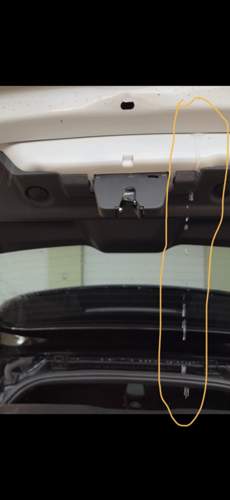

ich hab bei meinem Corsa F ein ähnliches Problem :/
Es läuft nicht über das Schloss aber auch aus der Ritze raus...
Ich habe jetzt schonmal probiert Wasser oben über den Heckspoiler zu gießen da war danach jedoch nix

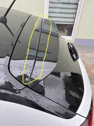

Heißt in in meiner gelben Markierung läuft das Wasser rein?
Ihr habt die Öffnung, in der die zwei Kabel auf gerros Bild sind, mit Dichtmasse abgedichtet?
Bzw du hast quasi Dichtung nochmal drauf geklebt?
Sorry bin nicht so erfahren :/
Ursache?
Genau da läuft es rein. Und dann höchstwahrscheinlich durch die Öffnung der 3.Bremsleuchte. Oder andere Öffnungen. Also auf alle Gummis die auf dem Foto von gerro zu sehen sind ca3-4 mm zusatz Gummi drauf oder komplett erneuern.
