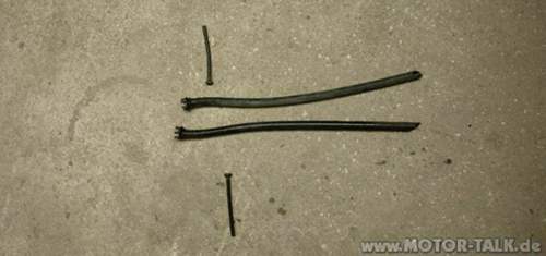

Hallo zusammen unter meinem Reserverad sammelt sich beim durchfahren der waschanlage oder starkem regen Wasser. Die dichtungen der Rückleuchten hab ich schon getauscht da ich bei meinem alten coupe bereits mal probleme damit hatte. Leider scheint es in diesem Fall nicht so einfach zu sein. wo kann das Wasser noch eingedrungen sein?

Hab heute mal unterm Verdeckkasten geguckt die Ablasschläuche sind ok das wasser läuft unten wieder raus!
Habe aber nur die 2 längeren schläuche gefunden und nicht wie im anhang 4
Wasserschlaeuche
