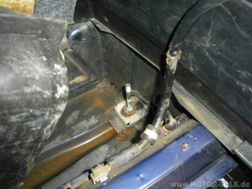

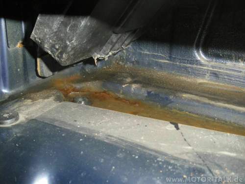

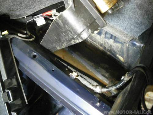

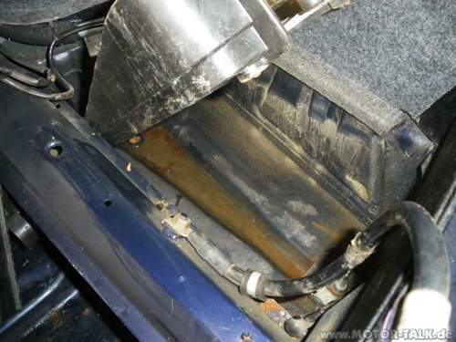

Hallo wollte kein neues thema öffnen deswegen schreibe ich hier mal weiter!
Also ich hab heute nach dem es die ganze nacht geregnet hat mal den Kofferraum angeschaut da ich es auch mal reinigen wollte und habe dabei gesehen das sich unter der Batterie etwas wasser gesamelt hat!
Hab mal die Rükleuchte ausgebaut aber die ist dicht! die Kofferraum dichtungen sind auch ok!
Die Wasserabläufe sind auch ok weiss jetzt nicht mehr weiter woher es kommen kann!
Vlt könnt ihr mir da ja weiterhelfen.
Hier noch ein paar bilder.
Ach ja es ist ein Cabrio.
Imgp1747
Imgp1748
Imgp1749
Imgp1750
Uh, da rostet es schon ganz gut.
Habe heute auch meine Kofferraumdichtung getauscht. Optisch sah sie noch super aus. Aber als ich sie abgemacht hatte, stellte ich fest das in der Führung der Dichtung lauter weiße Bröckchen waren, die wohl die Dichtung etwas auseinanderdrückten und das so Wasser eindringen konnte.
In der Dichtung ist so was Knete- bzw. Butymäßiges drin, das gibt die Klümpchen beim Abziehen.
Ist vielleicht dein Verdeckkasten undicht? Benutz mal die Suche, da war vor einigen Wochen schon einer, der hatte auch ne Lösung, wenn ich recht entsinne.
