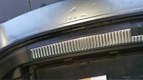

Da baue ich heute die Anhängerkupplung ein, nehme hinten die Verkleidungen ab und auch die Kofferraummatte und den Styroporeinsatz und was kommt zum Vorschein? In der Reserveradmulde steht das Wasser 2cm hoch. Auto ist von 08/2019, hat gerade mal 6300km runter (mit 5200km gekauft). Bin echt bedient. Gibt da Erfahrungen zu? Hat das schon mal jemand gehabt? Ist echt kein schöner Start mit dem Auto :-(

Na, in der Reserveradmulde stand ja letzte Woche schon 2cm hoch das Wasser, ohne Hochdruckreiniger. Andererseits finde ich auch, dass das so aussieht, als wenn das Wasser direkt reinspritzt. Das würde wiederum bedeuten, dass die Heckklappe nicht gleichmäßig auf der Dichtung anliegt, was wiederum bedeuten würde, dass das alles nicht exakte Maße hat, was wiederum bedeuten könnte, dass es sich um einen Unfallwagen handeln könnte?! Auf den in diesem Fall folgenden Stress hab ich mal so gar keine Lust. :-(
Meiner Meinung nach hat die Klappe nicht genug Anpressdruck. Das Wasser läuft eindeutig da hinten rein. Zum Test einfach mal Papiertücher hinten an die Verkleidung stecken, bei der nächsten Wäsche.

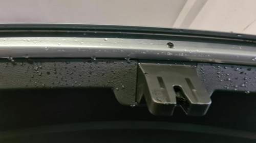

Also nach einer kleinen Strecke Autobahn heute mit Radio aus kann ich ziemlich sicher sagen, dass die Heckklappe nicht komplett auf der Dichtung aufliegt. Es kamen deutliche Windgeräusche von hinten. Aber hätte man sowas nicht auch in der Werkstatt finden können?
Wie ich schon anhand der Bilder sagte: Ich behaupte das Wasser drückt es da hinten rein. Zwar nicht unbedingt bei Regen, aber bei jeder Wäsche.
Das denke ich ja auch. Hab gerade nochmal selbst unterm Carport den Wasserschlauch von hinten draufgehalten. So richtig nass wird es drinnen nicht, dennoch liegen hinten Tröpfchen auf der Dichtung. Bei meinem letzten ist mir sowas nicht aufgefallen. Das war ja genau das gleiche Auto (außer Motor und Ausstattung). Ich bilde mir mal ein, dass mir das in knapp drei Jahren doch mal irgendwann aufgefallen wäre.

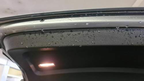

Eventuell ist ja der Wasseranschluss im Kofferraumdeckel (Heckscheibenwischer & Rückfahrkamera) undicht - jast du was nachgerüstet bzw schon mal die Verkleidung unten gehabt?

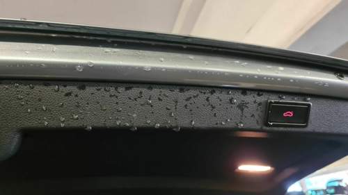

Heute war ich mal wieder in der Waschanlage, mache ne halbe Stunde später beim Einkaufen aus und finde sowas hier. Die erste Werkstatt Anfang des Jahres konnte nichts ungewöhnliches finden, die zweite hat im Sommer die Dichtung ausgetauscht und jetzt wäre angeblich alles gut. Das ist doch nicht normal, oder?!
