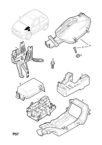

Hallo!
Schau mal vorne Fahrerseite unterm Licht Schalter ob da Wasser Tropfen hängen!
Wenn ja dann ist dein BCM Deckel im Motorraum undicht den Wasser sucht sich sein weg!
Meiner war undicht und habe Hintern Fahrersitz 2 Liter Wasser im Auto!
4 24458364 6238190 ABDECKUNG RELAISKASTEN (NML- 13132363 62 35 905 VERWENDEN) 1
4 13132363 6235905 ABDECKUNG RELAISKASTEN
Gruß GMO
