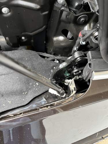

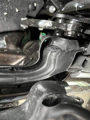

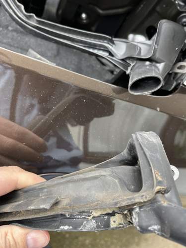

Leider bin ich auch mit der besten Taschenlampe nicht fündig geworden wo die dünnen Ablaufschläuche der neuen Dichtung hingehören bzw. Der Blindstopfen wurde nicht gefunden. Da der Schlauch ja außerhalb liegt muss er irgendwie Richtung blauen Pfeil sein.
Kann jemand mal ein Foto posten wie der Schlauch verläuft ? Dann geht mir Blinden vielleicht ein Licht auf. Innenliegend also roter Pfeil hat ja die alte als auch die neue den dicken Ablauf. Da kann es ja nicht in die Karosserie nach unten reingehen, weil der dünne Schlauch ja aussenliegend ist??!
+2
Hi, bei sovielen die nach dem Blindstopfen gesucht haben, war ist irgendjemand fündig geworden?
