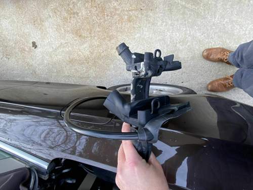

Hab auch Feuchtigkeit, allerdings auf der rechten Seite wo die Sicherungen und Steuergerät sind. Der Stoff darüber unter dem Verdeckdeckel ist nass. Also tropft es von da oben rein. Reserveradmulde ist aber noch trocken. Heute wollte ich die Dichtung tauschen, hab allerdings das Problem das ich nichts mit den Schläuchen anfangen kann. Meine alte Dichtung hatte die nicht.
Hab diese Dichtung bestellt:
8F0825397H
Mein Cabrio ist Erstzulassung 09/2009 also Modelljahr 2010.
Kann ich diese Dichtung trotzdem verbauen und kann mir jemand sagen wo die Schläuche hingehören ?
D5c8057f-f948-4a54-b962-3b6bcba69176
Jo, die Dichtung ist richtig ! Ich habe sie auch verbauen müssen wegen dem gleichen Problem . Der Schlauch dient zum Wasser Ablauf . Dichtung ganz normal verbauen wie die alte Dichtung . Die Schläuche hängen jetzt innen und unterhalb sieht Mann eine Öffnung wo das Endstück vom Schlauch eingestöpselt wird . In der Öffnung müßte noch ein blindstopfen stecken den man vorher entfernen muss um den Schlauch einzustöpseln.
Danach war mein Wassereinbruch nicht mehr vorhanden!

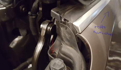

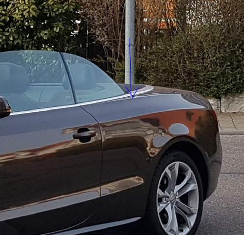

Hallo Alex,
hoffe das hilft. Hab leider keine genaueren Bilder. Das eine Bild zeigt den Trichter für den Wasserablauf mit rotem Pfeil markiert. Darunter ist ein Schlauch angebracht welcher in die Karosserie gesteckt ist. Hier gibt es eine entsprechende Aussparung im Blech für den Schlauch. Das andere Bild zeigt dir mit blauem Pfeil auf welcher Höhe die Wasserabläufe angebracht sind. Grüße Chris

Hallo Chris
vielen dank schonmal da muss ich nachher gleich mal schauen dachte der schlauch häng einfach nach unten und da muss er sein aber scheinbar läuft er als bogen dahin

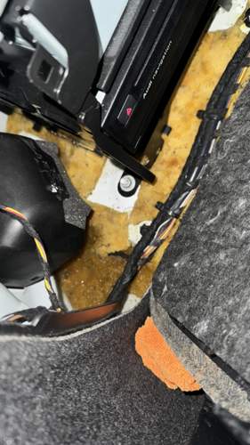

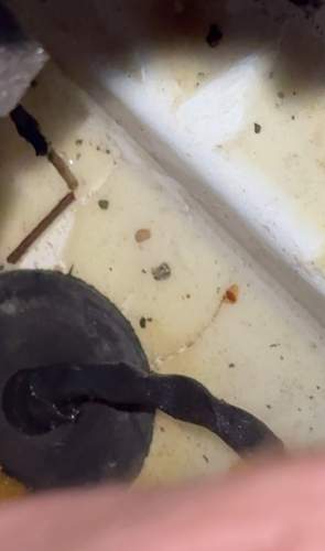

Moin, ich habe in meinem Kofferraum (2008 Coupe) hinten links hinter der Abdeckung eine Nasse Stelle im Schaumstoff gefunden. (Bild im Anhang)
Inwiefern ist das normal / kondenswasserbedingt?
(Auto steht immer draußen)
Wenn die Heckbelüftungsklappe oder Rückleuchte Ausgeschlossen werden kann, dann ersetze die Kofferraumdichtung, die ist nach den Jahren mal mehr mal weniger anfällig und lässt Wasser durch.
8T0827705D lokal ca. 53€
https://www.online-teile.com/audi-ersatzteile/8T0827705D_Dichtung.html
Bei der A4 Limo hatte ich auch immer wieder mal den Schaumstoff nass, seit dem ersetzen der Dichtung ist ruhe, hatte erst anderweitig in dem bereich gesucht.
Würde man dann feuchte Stellen sehen? Habe eben nochmal nachgesehen und es ist überhaupt gar nichts feucht bis auf den Schaumstoff unten links. Mir ist aber aufgefallen, dass genau unter der feuchten Stelle das Kabel vom linken Active Sound Aktuator durchgeht. Zumindest deute ich es als dieses da es genau in den Strang zum Steuergerät geht.
Kann da evtl. etwas nicht mehr ganz dicht sein? Das Loch müsste ja einen Durchgang von Kofferraum nach Außen bilden.
