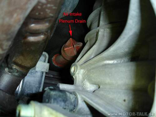

Es gibt diverse Stellen wo der Phaeton Wassereintritt haben kann der dann die Innenraum unter Wasser setzt.
1.) Der große Wasserablauf mittig des Wasserkastens unter dem Lüfterkasten.
Vorbeugende Maßnahme: Von unten oberhalb des Gertiebes nähe Getriebeglocke die
Orangen Endstücke ( Euter) entfernen. Wasserkasten im Herbst regelmäßig aussaugen

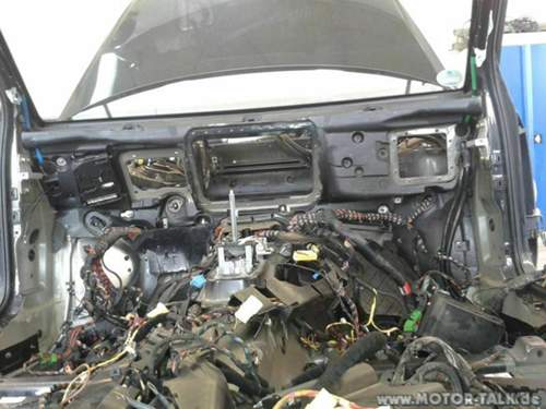

Das Foto von Hasel zeigt etwas sehr Extremes.
In meinem Wasserkasten befanden sich ein paar Taubenfedern, ein bischen getrocketes Laub, ein Zigarettenstummel und Pollen. Dieses hatte ich mit Zottel ausgesaugt, inkl. Video-Stetoskop und Industriesauer 2500W.
Auf den korrekten Verschluss der oberen Abdeckung ist immer stets zu achten.
Hat aber alles nichts genutzt, da sich die "durchflusshemmende Masse" schon längst in den Abflussrohren befand, und diese sowieso schon nicht zugänglichen "Tellerventile" absolut wegen ihrer Bauform nicht zu reinigen sind.
Schon zwei Tage nach der oben beschriebenen Reinigungsaktion war der Wasserkasten wieder voll mit Wasser.
Nach Hinzugabe der "Abflussfrei" Chemikalie hat es dann 5-10min gedauert, bis der Erfolg "aus"trat. Ich will es jetzt nicht zu bildlich beschreiben, aber es hatte den Anschein, das ZWEI deutsche Doggen ihren Haufen unter mein Fahrzeug gemacht hatten. Ich schätze , dass das was aus den Rohren kam, so ein 300 - 400 gramm Haufen war. ( damit ihr euch vorstellen könnt, was und wieviel sich in den Rohren absetzt )
Was ich oben noch vergessen habe zu schreiben. Nach ein paar Wochen habe ich mittels eines langen Millimeterschlauchs eine halbe Flasche Siliconöl pro Ablauf über den "Tellerventilen" versprüht, das das das zeuchs unten wieder austrat. Das hab ich gemacht, um die Rohre von innen glatt zu machen und zu beschichten.

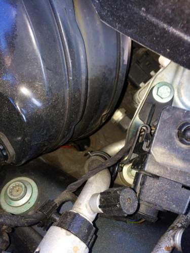

Es ist alles recht sauber,allerdings haben die wohl beim Gas Einbau ein Kabel durch eine Öffnung im Wasserkasten geführt.
Ich denke mal da gehört normalerweise ein Stopfen oder irgendwas rein...oder?
Versuche mal ein Bild anzuhängen...
Abgesehen davon werde ich morgen den Wagen auf die Bühne nehmen um die sogenannten "Euter " zu entfernen.
Verstehe ich das richtig,ich rupf die einfach runter.
Also greife die irgendwie und ziehe bis die ab sind....oder muss ich die vorsichtig behandeln?

Hast du auch das Foto gesehen ,das ich eingestellt habe?
Gehört dieses Loch verschlossen,oder ist es das Wasser Ablauf loch?
LG Olaf
deffinitiv nicht! dieses ist normalerweisse mit einem gummistopfen verschlossen.
...vielleicht helfen dir diese bilder:
2013-07-02-15-37-28-2276831943804145209
4347696-8
Airintakeplenumdrain1
