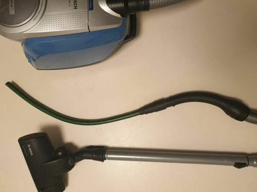

suche auch mal nach „Rotes Gummiteil abgefallen“ weiter unten gibt es eine Anleitung zur Reinigung des Wasserkasten
Das ist mein Wasserkasten Reinigungstool. Den billigsten 3/4" Gartenschlauch da besonders flexibel.
Edit: ich meine die Idee habe ich aus dem mt Forum
20200123
Wobei man mit dem Saugadapter aufpassen muss dass man nicht zu stark in der Nähe des Gummiteils rumstochert, da die Gefahr besteht dass man dabei die Klammern verschiebt, die es festhalten und man das Teil dann verliert.
Vor allem auch da man das Gummiteil nicht wirklich sehen kann. Trotz Endoskopkamera konnte ich es bis jetzt nur von unten finden.
