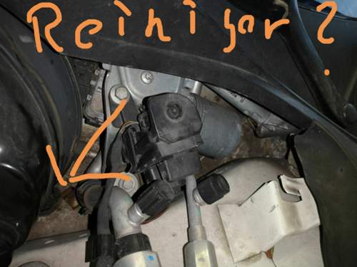

Die Wasserabläufe sind ovale Löcher in den Ecken links und rechts.
Auf dem zweiten Bild, unter dem Wichermotor in der Ecke z.B.

Hat die Abläufe jeder Phaeton? Also auch einer ohne Schiebedach? Ich schütte also den Rohrreiniger auf der Fahrerseite rein und dann Wasser drauf und warten oder was? Egal wie sehr ich mich bemühe, aber auf der Fahrerseite kann ich keinen Ablauf sehen. Wenn da zwei Abläufe sind müsste der eine in der Nähe vom Wischermotor doch zu sehen sein oder? Der andere ist sicher unter dem Bremskraftverstärker!? Anbei auch noch ein Bild von der Beifahrerseite mit einem Pfeil. Ist das der Wasserablauf rechts? Dort sind doch tausend Kabel. Läuft da im ernst Wasser lang?
Ehrlich gesagt sehen beide Seiten so aus als war da noch nie Wasser gewesen. Allerdings in den letzten Wochen aufgrund des Wetters auch weniger verwunderlich :s
Sorry die vielen Fragen 😁 Bisher habe ich keine Probleme und ich möchte das Ganze quasi vorsorglich machen aber natürlich auch nicht unbedingt die Probleme erst verursachen.

Rohrreiniger? Das ist doch kein Abflussrohr ! Das würde ich da nicht reintun ,,, Abflüsse freilegen und das Zeug rausholen ..

Naja prinzipiell ists nix anderes. Nur halt schöner verpackt... Der Abfluss ist ja aber nach der Verwendung auch nicht Schrott sondern einfach wieder frei. Scheinen ja schon viele gemacht zu haben und böse Gerüchte behaupten sogar der Freundliche kennt im Notfall diese Methode!?
Wobei dein Wasserkasten ja Sauber aussieht, kein Laub usw.
Rohrreiniger wird nicht gut für den Lack sein im Wasserkasten.

Naja ich habe ihn sauber gemacht. Der war schon reichlich voll mit Dreck. Ich werde erstmal nur Wasser reinschütten und schauen ob es abläuft. Schiebedach hat meiner nicht so das zumindest das Thema durch ist.
Edit: scheinbar alles gut. Hab 2 Gießkannen voll durchlaufen lassen und es kam auf beiden Seiten quasi 1 zu 1 sofort unten raus. Werde einfach 1-2 x im Jahr den Kasten sauber machen und damit dürfte es passen. Ist sowieso ein Garagenwagen der nur wenig Umwelteinflüsse mitbekommt...
richtig gemacht !!
vorher war alles falsch! gut das du nix durchstossen hast, es waren nicht die Abläufe. du wärst in die Kabine gekommen. Es icht fast unmöglich die Abläufe von oben zu sehen. sie sind weiter mittig plaziert und unten mit roten Gummirohr-Enden versehen. Goooogle mal nach Fotos "VW Phaeton Plenum Drains"...
