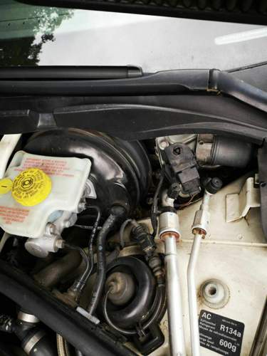

Kurze Frage. Ist das der Wasserablauf? Wenn ja was ist denn wenn man den einfach von oben durchdrückt?
Vg Thomas
