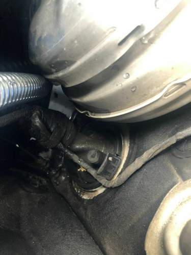

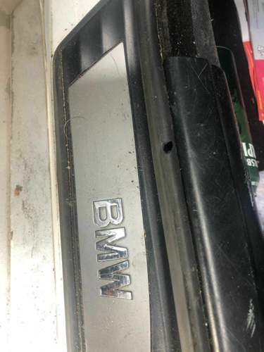

Hallo ich habe das Problem denke ich analysiert. Der Ablauf unter dem Bremskraftverstärker war dichter als ich samstags. Da hat sich dann das Wasser gesammelt und lief durch einen Gummistopfen unter dem Lenkrad in den Fußraum. Mache gleich noch ein Bild.
Das erste Bild zeigt die Verbindung Motorraum-Fahrgastzelle und das zweite Bild zeigt den jetzt offenen Ablauf.

Habe die Türdichtungen kontrolliert und die Abläufe in den Türen gereinigt. Und die komische Folie in den Türen ist auch ganz. Ich habe mit dem Industriesauger heute ca 25 Liter aus dem Teppich gezogen. Jetzt habe ich 3 Kilo Silicagel auf der kompletten Fahrerseite verteilt. Das trocknet jetzt erst mal. Ich hoffe das war’s dann. Werde die Abdeckung unter der Windschutzscheibe noch erneuern und dann müsste es das gewesen sein.
