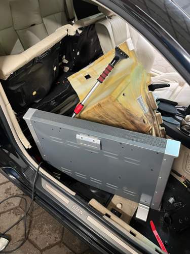

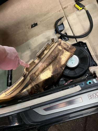

Ich komme auf dieses Thema erneut zurück.
Nachdem in 12.2018 die Schallschutzfolie in der Tür durch BMW erneut abgedichtet wurde, wurde auch die Komplette Türdichtung an der Karosserie erneuert.
Jetzt alles dicht? Es schien so.
Die Katastrophe zeigte sich Anfang Dezember - ich hatte wieder Feuchtigkeit unter der Gummimatte. Erneut die Einstiegsleiste ab gemacht, Rückbank raus, Gurthalterung abgeschraubt - unter der Bodenabdekcung alles klitsch nass.
Also zum Fachmann vor Ort
Sitz raus, Abdeckung Subwoofer entfernt, Bodenabdeckung hochgehoben so weit es ging - und das Wasser lief in kleinen Bächen aus dem Schaumstoff der Bodenverkleidung und der Fahrzeugboden stand unter Wasser. Alles abgesaugt und jetzt 14 Tage in der Halle getrocknet. Feuchtigkeit der Bodenverkleidung < 5% - also knochentrocken.
Jetzt ging es an die Fehlersuche.
Türverkleidung ab -da sah man die nächste Katastrophe. Abdichtmasse an der Schallschutzmatte? je mehr desto besser hat der Monteuer vor 2 Jahren wohl gedacht - selten so eine Sauerei von Butyldichtmasse gesehen. Die Wasserspuren zeigten, dass an mehreren Stellen das Wasser eingedrungen war. Bei der Demontage sah mann auch, dass zwei Stecker des Türkabelbaums gebrochen und "geflickt" waren. Also auch einen neuen Kabelbaum musste her.
Alles zusammengebaut und jetzt allles dicht? Die Tür ja - aber auf der Innenseite dder vor 2 Jahren erneuerten Türdichtung lief das Wasser bis zum Kabel der beleuchteten Einstiegsleiste - und von da gut sichtbar unter die Bodenabdeckung.
Das Wasser lief aber nicht außen an der Dichtung entlang, sondern an der Innenseite, die über die Metallpfanlzkante gestülpt wird. Hat da jemand vergessen, die Vertiefung der Türdichtung mit Butyldichtmasse zu bestreichen? Die Türdichtung wird ja normalerweise eingeklebt. Da der Einbau noch keine 2 Jahre her ist habe ich jetzt am 8.01.2020 einen Termin in der Werkstatt, die die Abdichtung in der Tür vor 2 Jahren gemacht und die Türdichtung eingebaut hat. Mal schauen, was die zu den Bildern sagen.
