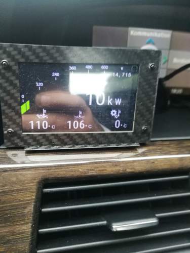

Nein, die Öltemperatur ist nicht einzusehen. Wer die Öltemperatur einsehen möchte, muss an ein Zusatzinstrument z.b. denken oder dieses einbauen. Dann kann man, mittels einem im Ölkreislauf angebrachten Sensor die Temperatur erfassen.

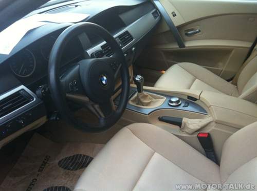

Ja der Wagen sieht aus wie neu,innen polsterung beige aber keine gebraucht spuren und natürlich 3x service bei bmw+jedes jahr die begutachtungs papiere mit km(bin aus Wien deswegen jedes jahr in Österreich)ja schwer zu glauben das war ein wechselkennzeichen auto!

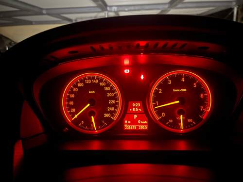

Mh..das mit dem gestrichelten bereich hab ich noch nie verstanden... Also * rot* ist bei mir von 5-ende....aber das ist ja die drehzahl....der gestrichelte bereich ist bei mir von 4.6- 5..... Aber eigentlich immer .... Was lese ich jetzt da ab?
Ich nehme an du hast ein LCI-Modell ...richtig? Dann ist dein roter und gestrichelter Bereich fix ...früher beim VFL war das eine "separate drehbare Scheibe" hinter dem Tacho. Das ganze hat sich dann abhängig von der Motortemperatur so bewegt daß bei kaltem Motor der rote Bereich schon bei niedriegerer Drehzahl begonnen hat und mit steigender Temperatur immer höher gewandert ist.
Erkennt man beim LCI auch noch daß es eine zweite Scheibe hinter dem Drehzahlmesser ist (der Bereich in dem beim Tacho der Leuchtstrich für den Tempomat ist), nur bewegt sich da nix mehr.
