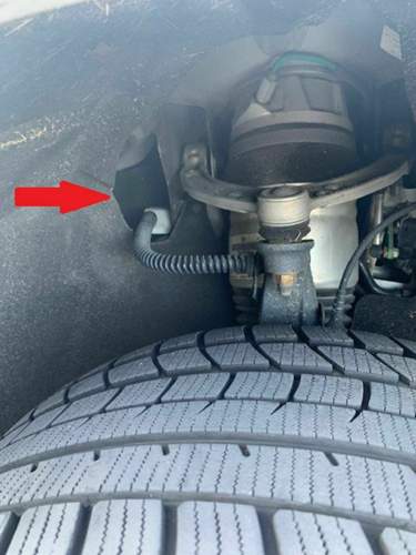

Habe heute festgestellt, dass der Beifahrerfußraum nass ist. Die Herkunft des Wasser war schnell gefunden. Kam vom Pollenfilter. Der war triefend nass.
Allerdings kenne ich die Ursache nicht. Könnt ihr mir da weiterhelfen?
Gestern war ich im Starkregen unterwegs!? Kann es damit zusammenhängen?

Das Teil befindet sich im linken Radkasten?
Viele Grüße
Nein, auf der rechten Seite.
LG Ebbo
Es befindet sich nicht im Radkasten! Sondern auf der Spritzwand zum Motor hin auf der rechten Seite nahe am Radkasten!
Grüße Hotti

Wenn du vor dem Auto stehst, also auf den Grill guckst, dann linker Radkasten, sonst eben umgekehrt.
Im Grunde im Radkasten des Beifahrers.
1. Auto maximal hochfahren (Geländemodus)
2. Dann mittig links auf den Reifen gucken, da kann man oben im Radkasten durchgreifen, dort durchgreifen und diesen Gumminippel ertasten und drücken, dann fliesst das Wasser ab.

Bild 1: die Öffnung im Beifahrerradkasten

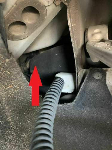

Bild 2: Trennwand nach innen drücken

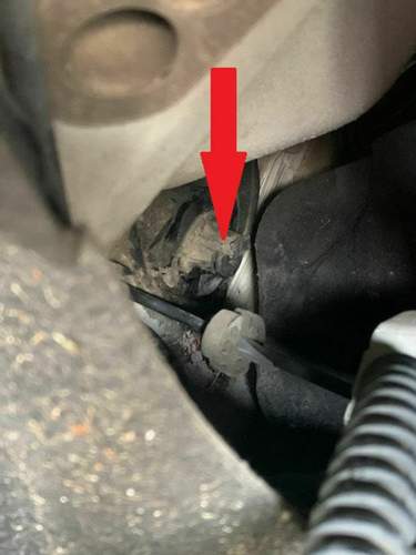

Bild 3: das Ventil (mit dem offenem Schlitz unten) nach rechts/oben bewegen

vielen Dank für die detaillierten Beschreibungen und Bilder.
Jetzt traue ich auch mir zu, dieses Ventil zu finden.
Nur, öffnet das Ventil nicht normalerweise automatisch und macht diese händische Entleerung überflüssig?
Hannes
Ja aber es kann auch verschlammen wie bei mir und man muss etwas nachhelfen.
