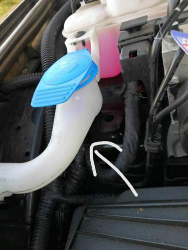

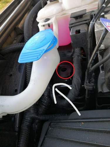

Habe heute die Meldung bekommen, das der Kühlmittelstand niedrig ist. Habe gleich mal nachgeschaut und Kühlmittel aufgefüllt.
Dabei viel mir auf, dass es in diesem Bereich (siehe Bild) nass gewesen ist.
Es ist die Unterseite vom Wischwassereinfüllstutzen. Alles abgewischt und trocken gemacht.
Zuhause nochmal nachgeschaut und mit Schrecken gesehen, wieder nass.
Meiner Meinung nach ist es das Wischwasser.
Wie kommt es bloß dorthin???
Kann jemand etwas dazu sagen?

@bernda4 schrieb am 5. Januar 2019 um 15:58:40 Uhr:
Ich sehe hier kein Bild, hast du vergessen das hochzuladen?

Jetzt ist es da...
Ist nicht hinten rötliche Flüssigkeit? Oder ist das der Schein?
Kühlwasser wird nicht ohne Grund weniger! Schau mal ob eventuell der Deckel (mit Überdruckventil) eventuell defekt ist und dies dein Wasser erklärt. Apropos: wenn du mutig bist, koste mal das Wasser mit ner Fingerspitze. Kühlwasser ist süß und das Scheibenwasser - aufgrund der Zusätze - extrem bitter.
Komm jetzt? Hast du es versucht?
@Bubi81 schrieb am 5. Januar 2019 um 16:44:39 Uhr:
Ja, hinten ist der Behälter für die Kühlflüssigkeit
@semu schrieb am 5. Januar 2019 um 16:55:20 Uhr:
Bin mir ziemlich sicher das es das Wischwasser ist. Probiert habe ich es nicht. Es riecht verschärft nach Zitrone...
Aber warum bilden sich da oben am Einfüllstutzen die Tropfen?
Der Behälter und der Deckel vom Kühlwasser sind trocken.

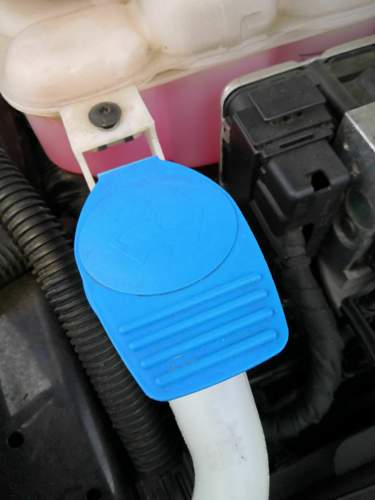

Das meine ich.
Bild-1
Klick!
@Bubi81 schrieb am 5. Januar 2019 um 17:32:22 Uhr:
Das meine ich.
Das sieht nur so aus

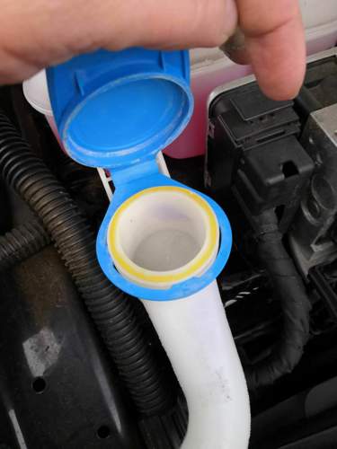

@Bubi81 schrieb am 5. Januar 2019 um 17:34:34 Uhr:
Klick!
Der Kühlwasserbehälter ist doch unter Druck, wenn er heiss ist? Glaube ich.
Eventuell hast du da irgendwo ein kleines Loch.
Bei mir bilden sich Tropfen am Einfüllstutzen.
Diese tropfen dann runter.
Seltsam ist nur, dass im oberen Bereich gar keine Flüssigkeit drinnen ist. Wischwasserbehälter ist halb leer.
Habe den Wagen im Stand laufen lassen. Nichts passiert. Bin einmal um den Block gefahren, wieder Tropfenbildung 🙁
@Bubi81 schrieb am 5. Januar 2019 um 17:39:13 Uhr:
Wie gesagt, es riecht eindeutig nach meinem Wischwasser
