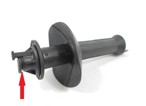

Habe heute festgestellt, dass der Beifahrerfußraum nass ist. Die Herkunft des Wasser war schnell gefunden. Kam vom Pollenfilter. Der war triefend nass.
Allerdings kenne ich die Ursache nicht. Könnt ihr mir da weiterhelfen?
Gestern war ich im Starkregen unterwegs!? Kann es damit zusammenhängen?

Super hat geklappt, vielen Dank! Also es liefen jetzt keine Liter ab, aber es war schon eine größere lache an Wasser unter dem Auto. Es ist normal, dass dieses Endstück so lose da hängt Von dem Schlauch oder? Auf deinem Foto sah es irgendwie verschlossen aus?

Am Endstück ist das wie eine Kappe. Im oberen Bereich des Schlauchendes fest verbunden. Der untere Bereich lässt sich wegklappen. Und das war „verklebt“ und deswegen floss das Wasser nicht mehr ab. Seitdem ich das immer zum Räderwechsel mit kontrolliere, hatte ich keine Probleme mehr. Möglicherweise sieht das bei anderen anders aus, mein T-Reg ist von 02/17.
ihr meint das kleine dicke Ding das aussieht wie eine Schraube?
Genau
Genau, das ist das Ablassventil. Für mich ist das eine Fehlkonstruktion. Ich kontrolliere das ebenfalls regelmäßig.

Eigentlich muss man nur diese Nase mit dem Finger antippen.
Links von der grossen Manschette ist der Motorraum rechts ist der Innenraum.
Ventil
Da der Kondenzwasserauslass im Motorraum nahe an heißen Motorteilen ist, verklebt der kleine Ventildeckel leider recht leicht. Etwas Abhilfe kann eventuell ein Spritzer Silikonöl bringen.

Großen Dank an Ralf. Dank deiner Bilder konnte ich das Wasser von außen ablassen. Das letzte mal habe ich mich von innen an den Schlauch gequält, um ihn dan freizupopeln. Ging gerade auch im Dunkeln und leichten Regen. Grüße aus Berlin und allen noch eine schöne Woche.
