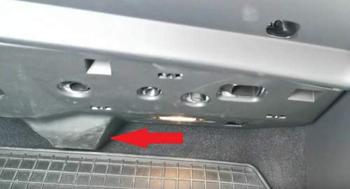

Habe heute festgestellt, dass der Beifahrerfußraum nass ist. Die Herkunft des Wasser war schnell gefunden. Kam vom Pollenfilter. Der war triefend nass.
Allerdings kenne ich die Ursache nicht. Könnt ihr mir da weiterhelfen?
Gestern war ich im Starkregen unterwegs!? Kann es damit zusammenhängen?

Der Schlauch zum Motorraum war verstopft. Habe einen Draht genommen(wie vor einigen Beiträgen schon beschrieben) und habe den zum motorraum durchgestossen. Seit dem keine Probleme mehr.

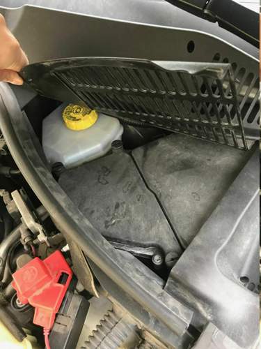

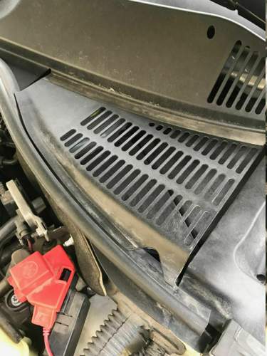

Unter dieser Serviceöffnung ist der Bremsflüssigkeitsbehälter.
Was soll ma hier frei machen? Ich sehe kein Schlauch.

Hallo, wieder das gleiche Problem, morgens beschlagene Scheiben von innen und Wasser auf der Beifahrer Fußmatte. Diesmal von Außen an den Ablauf der Klimaanlage gefasst, leicht gedrückt und schon flossen gefühlt 3 Liter Wasser ab. Das Ventil hing nur ganz leicht. Scheint ein konstruktiver Mangel zu sein.
Grüße Hotti
Hallo, hab heute das gleiche Problem festgestellt. Wo finde ich denn von außen den Ablauf der Klimaanlage?
Hallo, du brauchst eine Taschenlampe und einen Schweißdraht an dem du am Ende einen Haken biegst. Dann schaust du zwischen Luftfiltergehäuse und Motor auf die Spritzwand. Dort müsstest du den Auslass erkennen können. ( ca. Daumen groß). Der Auslass ist mit einer Art Deckel verschlossen. Ist aus Gummi. Jetzt mit dem Haken von unten leicht anheben. Dann ist der Anfluss wieder offen und es dürften sich so ca. 3 Liter Wasser auf den Boden ergießen. Viel Erfolg!
Grüße Hotti
Moin,
wenn du Luftfederung hast, kannst du auch vom rechten vorderen Radhaus durchgreifen. Fahrzeug ganz nach oben und dann über dem Rad Richtung Spritzwand durchgreifen. Bei mir ist da schon eine "Serviceöffnung" in der Radhausverkleidung. So kommt man ganz bequem an das Ende des Abwasserschlauches. Leicht zusammendrücken und schon läuft die Brühe.
Ohne Luftfederung wirds wohl sehr eng.
